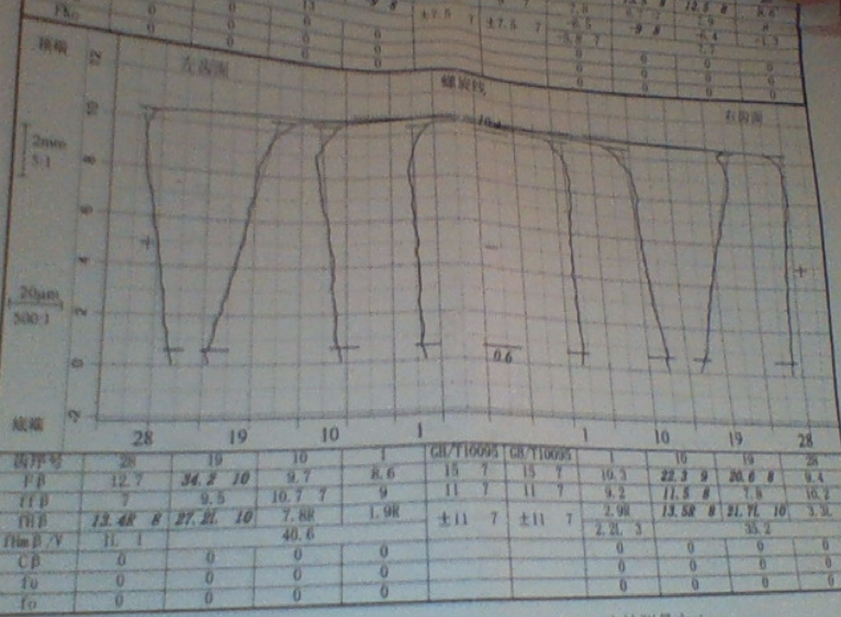

比如齿形都是往一边偏的,怎么判断往那边扳,求教

看照片检验报告是齿形,不是齿向,齿形是靠刀具保证的。

对 是齿向 打错了,这个怎么调整呢,请问有方法吗

产生齿向变动量的原因,是齿胚精度不好,或者夹具的精度。
1,如齿轮是齿轮端面与内孔跳动超差
2,如轴齿轮是径向跳动超差
3,夹具精度在检查一下,端面跳动&径向跳动超差。
