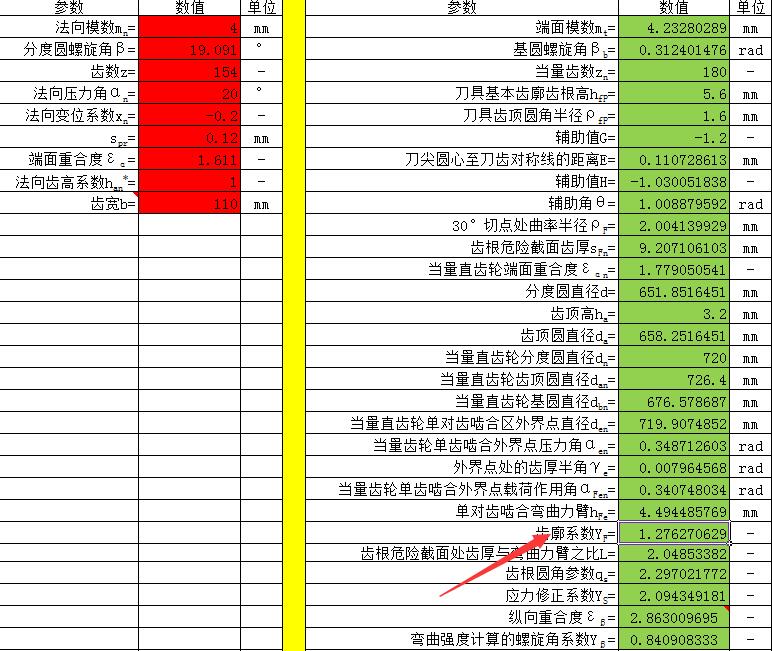

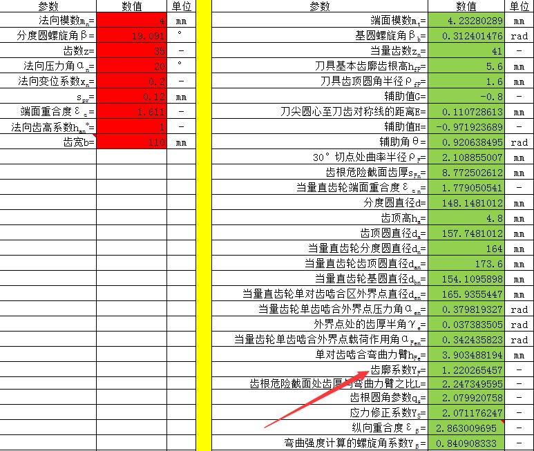

自己计算的结果,仅供参考,欢迎指正
小齿轮
小齿轮
大齿轮
大齿轮
