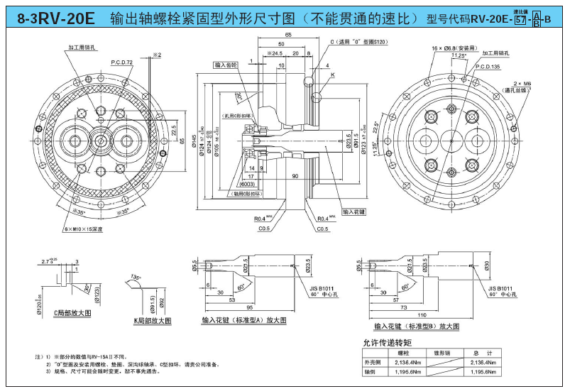

图中不能贯通的速比是什么意思?
另外输入和输出轴径是哪个尺寸?

      回答一,能贯通就是输入齿轮能从中孔穿过去,反之则不能贯通,需通过内外花键过渡一下。回答二,图下方是输入轴,输出是端面法兰,没有轴。
发表于 2016-7-19 17:12 | 显示全部楼层
