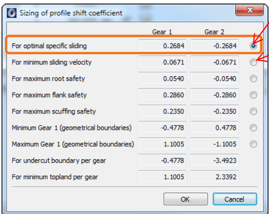

谁能帮我翻译一下,谢谢
变位系数选择,第一个为最优滑动比,其它几个请大家帮个忙
发表于 2016-6-17 10:33 | 显示全部楼层
最小滑动速率
最大齿根安全
最大齿面安全
最大变形安全(应该是考虑刚性)
齿轮1最小变位(几何边界)
齿轮1最大变位(几何边界)
不根切时最小变位
最小齿顶厚时的变位
发表于 2016-6-17 11:19 | 显示全部楼层
最大变形安全(应该是考虑刚性)
这个是最大胶合安全系数
发表于 2016-6-17 11:49 | 显示全部楼层
2.最小滑动速度,
