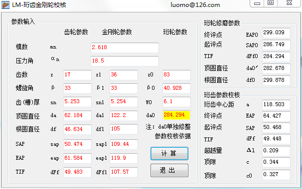

立贴督促自己,看多久能做好……
首先我知道这样做程序是不对的,因为珩齿涉及的东西要比剃齿多:
1、齿轮要求—珩轮要求—金刚轮要求     金刚轮设计
2、金刚轮要求—珩轮尺寸—齿轮尺寸     金刚轮校核
3、珩轮寿命较长(变位系数变化空间较大),所以新珩轮旧珩轮两个变为系数极限都要校核;
现在的问题是:
1、界面如何处理?校核还是设计?
2、金刚轮对齿轮的齿形的超越量如何设计?因为涉及到不同变为系数啮合长度不一样(珩轮的点、金刚轮的点、齿轮的点);
3、没有完整的参数,老外的图纸都留一个参数不给的,坑啊……
有兴趣的朋友可以一起讨论……

发表于 2016-6-3 21:03 来自手机 | 显示全部楼层
顶……………………!
发表于 2016-6-3 21:07 来自手机 | 显示全部楼层
设计加校核,我认为全面点
 楼主| 发表于 2016-6-3 21:34 | 显示全部楼层
fantaosheng 发表于 2016-6-3 21:07
设计加校核,我认为全面点
来点实际的,该上图纸的赶紧上图纸……
