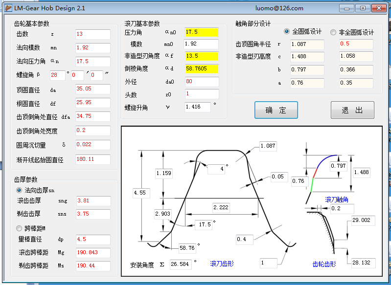

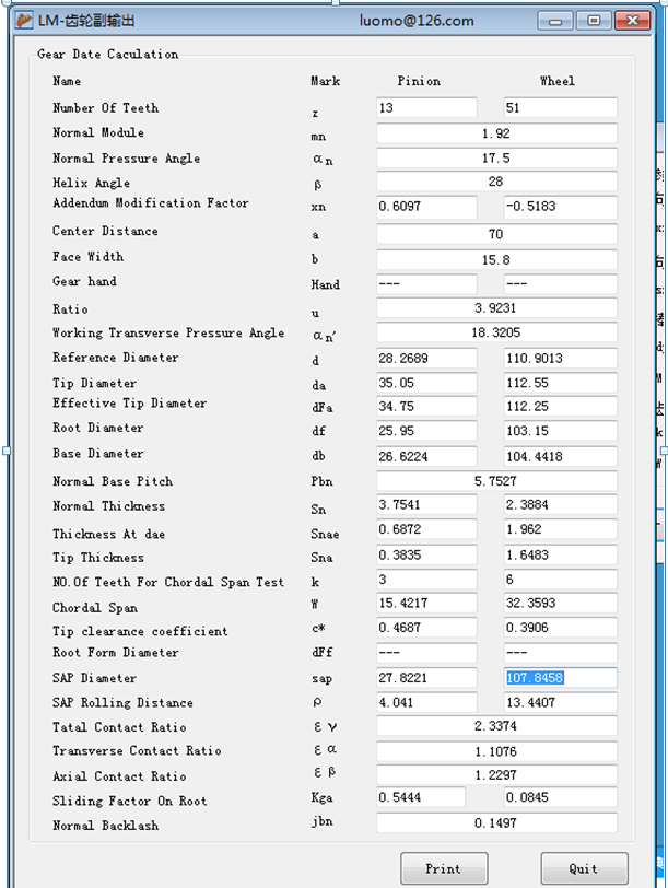

有兴趣的都可以参与探讨,主题是:如何设计出合理的齿轮参数? 齿轮参数合理性探讨.jpg

建议:
1、变位系数删掉
     我理解加这个变位系数的目的,而且老外的图纸上也一直在加这跟参数。
    但这个参数是设计过程中的参数,在单个齿轮图纸上不产生任何价值,除了混淆读图人的思路外,当然熟悉这种标准方式无所谓。
2、加个中心距含公差,不然多少有点累读着。
3、关于这组参数(中心距为70,齿厚取中差计算)
   A.侧隙不同,可能与输出方式或齿厚取值有关系(另外侧隙的话,应该输出是范围,不能是名义值,除非前面参数全部是名义值无公差);
   B. 轴向重合度不同,有效齿宽另有规定?
   C. 滑动率是否可在调整,尽量保持两者一致?(之前接触日本人设计,等滑动率设计)

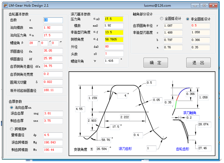

4、可加工性(基与滚剃工艺)
     现在很多人都在纠结,刀具是否允许变压力角设计?齿顶圆弧(先说刀具)是否满足要求?是否要求全圆弧?这两点作为设计人员要明确,如果不允许的话,这个零件加工不出来,所以设计之初要考虑进去。

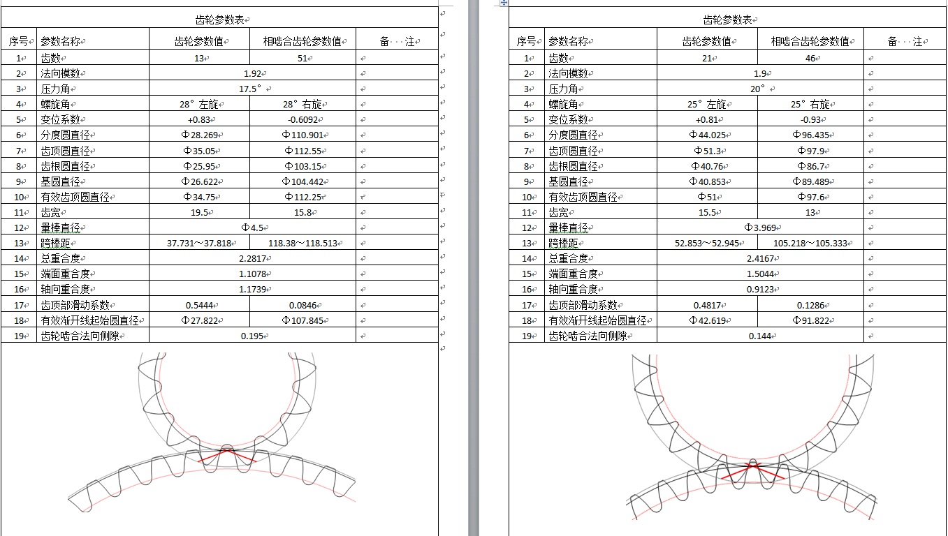

5、另外:第二张图纸能重新校核下么?M值和变为系数相差太远,怀疑后错误,M值录错?量球值径写错?中心距仍按70走……
2
2
3
3

重合度太小了吧,滑动率相差太大了

 楼主| 发表于 2016-6-2 23:35 | 显示全部楼层
希望大家针对我发的齿轮参数能提出一些宏观优化的意见,同时也希望能给出优化的理由!
