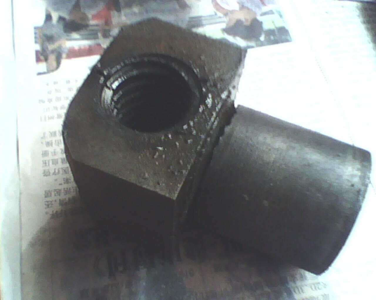

孔内实际上梯形螺纹,要保证这边圆柱中心跟螺纹中心垂直且相交,如何布置工艺,说详细点

是车床上的配件吧,还是铸铁的,需要铣削的时候保证对称度
发表于 2010-9-17 22:21 | 显示全部楼层
同意3楼的方案
发表于 2010-9-18 11:56 | 显示全部楼层
用#3楼的方法加工。
发表于 2010-9-18 12:57 | 显示全部楼层
单件用四爪卡盘,批量弯板工装加工螺纹孔
 楼主| 发表于 2010-9-23 18:03 | 显示全部楼层
呵呵,还有谁有更好的方法吗?特别是关于检测
发表于 2010-9-26 10:50 | 显示全部楼层
先加工轴,后使用专用工装在车床上加工T型螺纹,能否保证这边圆柱中心跟螺纹中心垂直且相交,就看工装的制造精度及安装精度了,一般来说,0.05以内是没问题的
