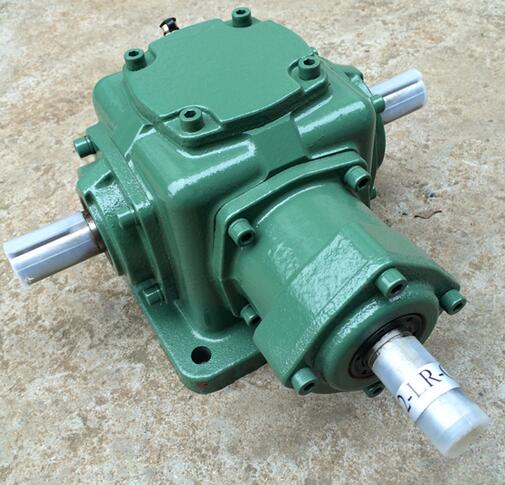

    齿轮换向器的负载功率是p2,当换向器每小时启动次数小于20次的时候,尖峰负荷是额定负荷的1.5倍时,换向器的许用输入功率计算公式为p2n=p2乘以KA乘以s,
  当换向器每小时启动次数为21次-60次之间的时候,换向器的许用输入功率计算公式是P2n=1.2乘以p2乘以ka乘以s,经计算所得的P2n必须小于或等于换向器额定输入功率pn,
  另外,换向器应该是经过热功率校核计算,散热功率不够时必须要加冷却装置。
登录/注册后可看大图
  如果换向器的负载功率p2大于其热功率PG,那么就必须得加冷装置。热功率pa是按照环境温度为20℃,每天运转10小时,小时负荷率为100%的时候给出来的,校核热功率时需用p2乘以环境温度系数“f1和小时”,时负荷系数为f2,计算结果如果说大于热功率表中P数值,那么换向器就必须要采取冷却措施了。
  上海诺广T2、T4、T6、T7、T8、T10、T12、T16、T20、T25齿轮换向器。更多齿轮换向器的技术问答和详细咨询请咨询上海诺广厂家
