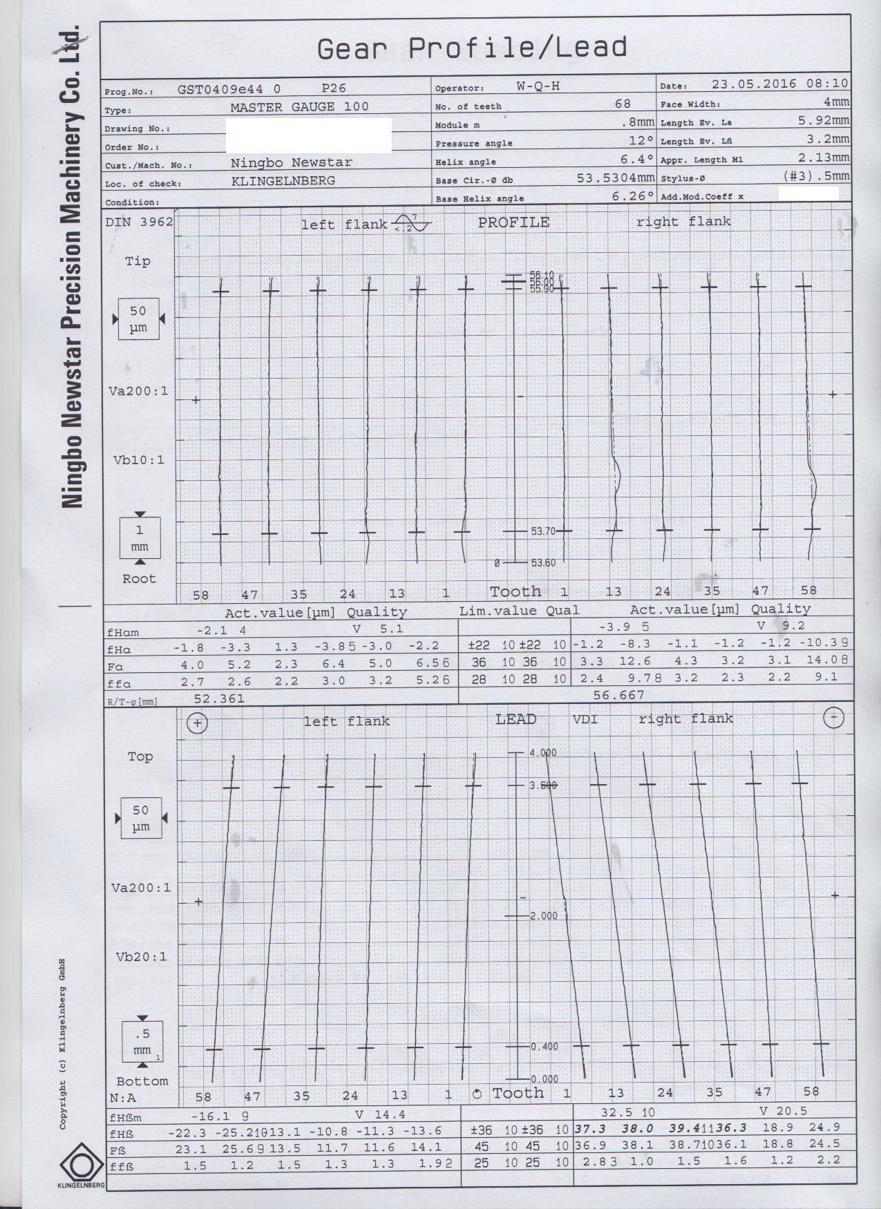

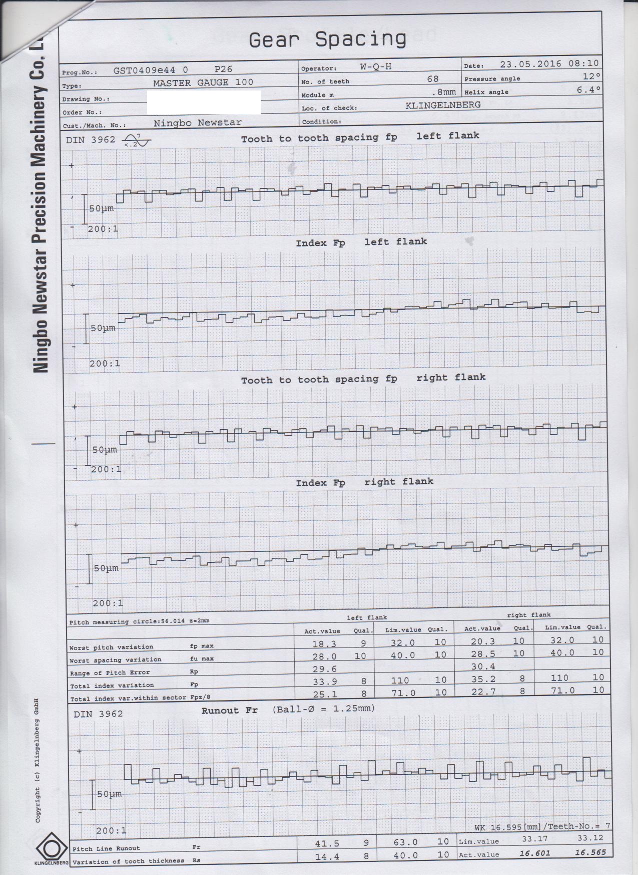

目前,对于塑料齿轮的制造精度,很多人都 存在较多的模糊的地方,也有的人动不动就在图纸中标注7级8级,有的是10级11级。
那么塑料齿轮能做到的精度指标是多少,我这里将自己设计制作的一些塑料齿轮的检测报告发上来,希望同行中也将自己做的齿轮精度检测报告发上来,一起探讨一下,看一下大家实际做的塑料齿轮的精度。
   最近做了一个塑料斜齿轮,发一份精度报告看看,大家可以看出塑料齿轮的精度情况!
   【使用行业】:汽车;
   【齿轮参数】齿轮模数mn=0.8,齿数z=68的,外径在56.7左右的!
   【检测设备】使用的德国克林贝格P26检测的精度。
        从报告看,螺旋线存在一点偏差,这是因为塑料收缩大小头导致的,下一步可以将此指标可以修正过来。

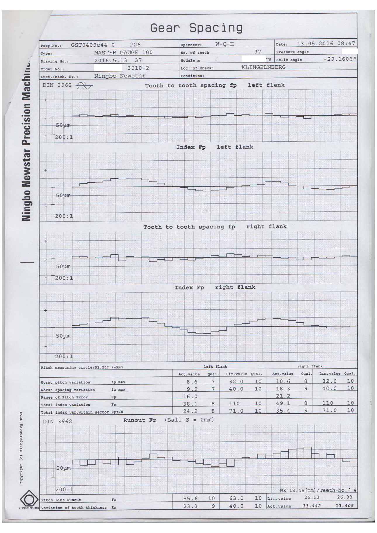

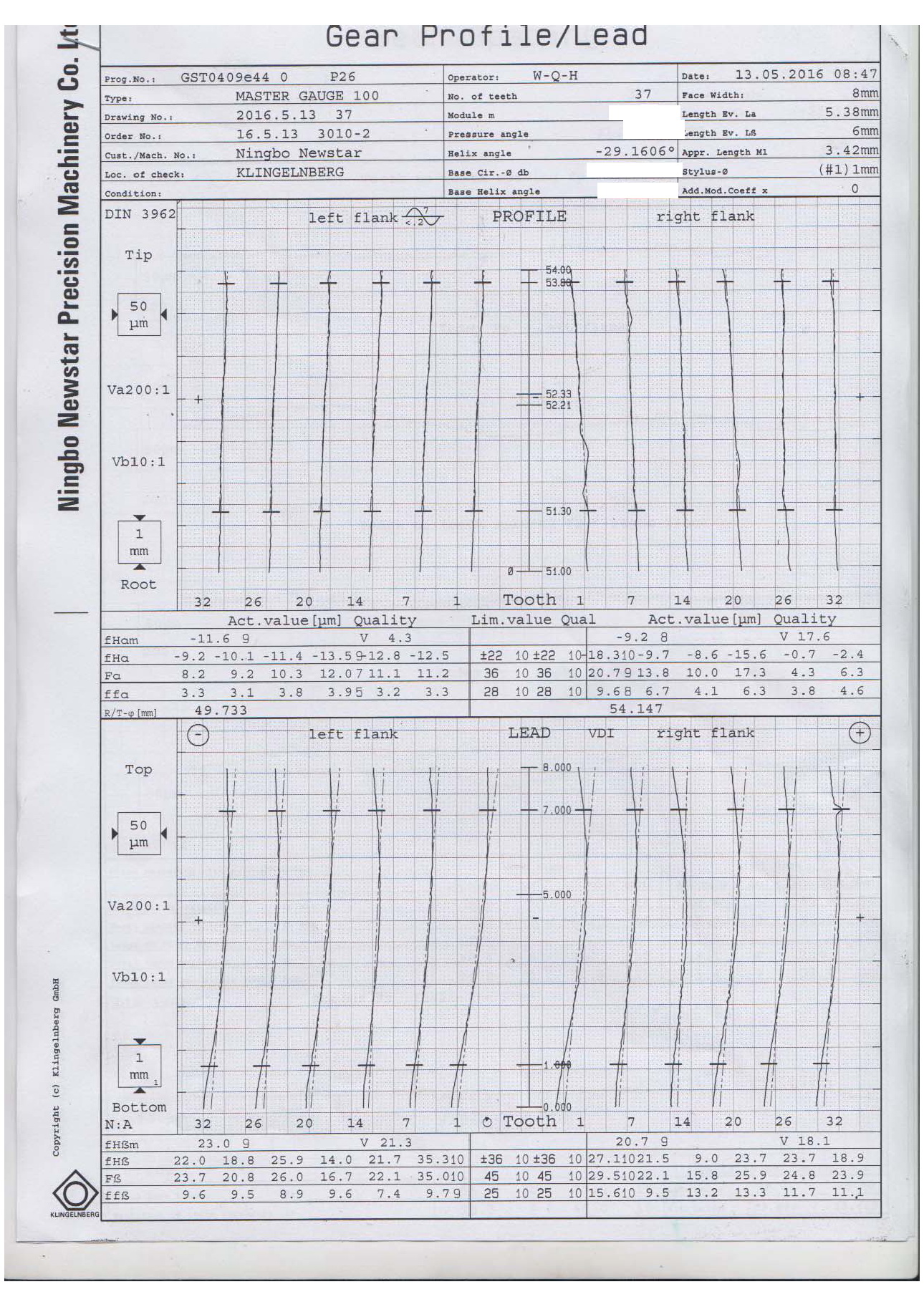

一款非标塑料斜齿轮的精度检测报告,基于商业原因,删除了一些信息。
这塑料齿轮的模数在1.2左右,螺旋角有29°多。采用环形进胶,结构比较复杂。试模后样品检测精度如下:
从检测报告看,这个塑料齿轮的齿向精度是最难控制的,这是由于结构原因造成的,这个产品的结构是C型的,齿轮在圆柱面上,内部是悬空的结构,塑料收缩对齿形的影响比较大。

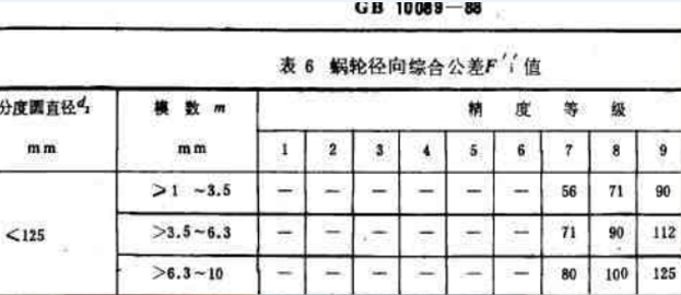

与10089标准的3级精度蜗杆在双面啮合仪上测量综合跳动,在0.02以内国家10089标准7级标准为0.056,如下图所示:
发表于 2016-6-1 17:53 | 显示全部楼层
hxhzzg1 发表于 2016-6-1 17:00
与10089标准的3级精度蜗杆在双面啮合仪上测量综合跳动,在0.02以内国家10089标准7级标准为0.056,如下图 ...
