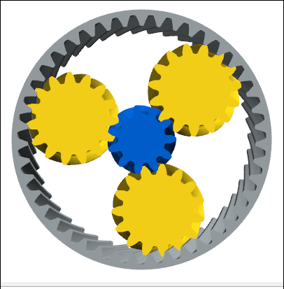

我设计了一款NGW行星齿轮传动,发现低速级
行星轮与内齿轮之间的滑动率达到了惊人的20,
请教各位高手这设计行不?

 楼主| 发表于 2016-7-26 15:03 | 显示全部楼层
我用的是KISSSOFT
 楼主| 发表于 2016-7-26 15:09 | 显示全部楼层
这是设计的3D图
