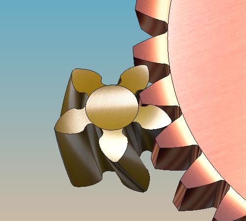

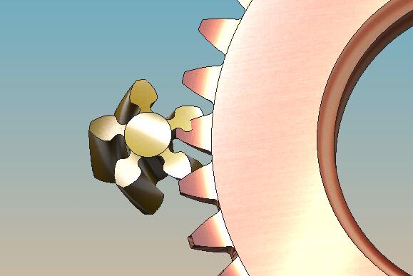

中心距要定到22才行,当然也需要做变位系数优化分配
按中心距21.35,小齿轮变位系数0.317是按齿顶宽度0.25mn得到的,还会根切

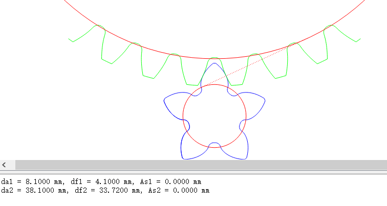

和软件有啥关系,是设计者自己的问题! 根切这么明显的问题,KS当然会提示了,但是只要使用者认为可以,软件还是会继续计算下去!
对于这种大螺旋角的斜齿轮副,可以加大变位系数的取值尽量减小根切的程度,然后将齿顶变尖的部分削掉就好了!——这样子显然端面重合度会小于1,但是总重合度可以通过加长齿宽来增大到2.0以上,这样对于要求不高的场合,使用还是可以接受的!
按照上述原则,将变位系数改为: xn1 = +0.7117, xn2 = -0.0029.得到的齿轮副图形是:
端面重合度εα=0.975,再增加点纵向重合度就好了!
