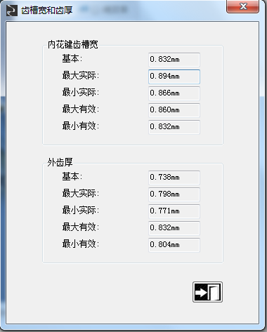

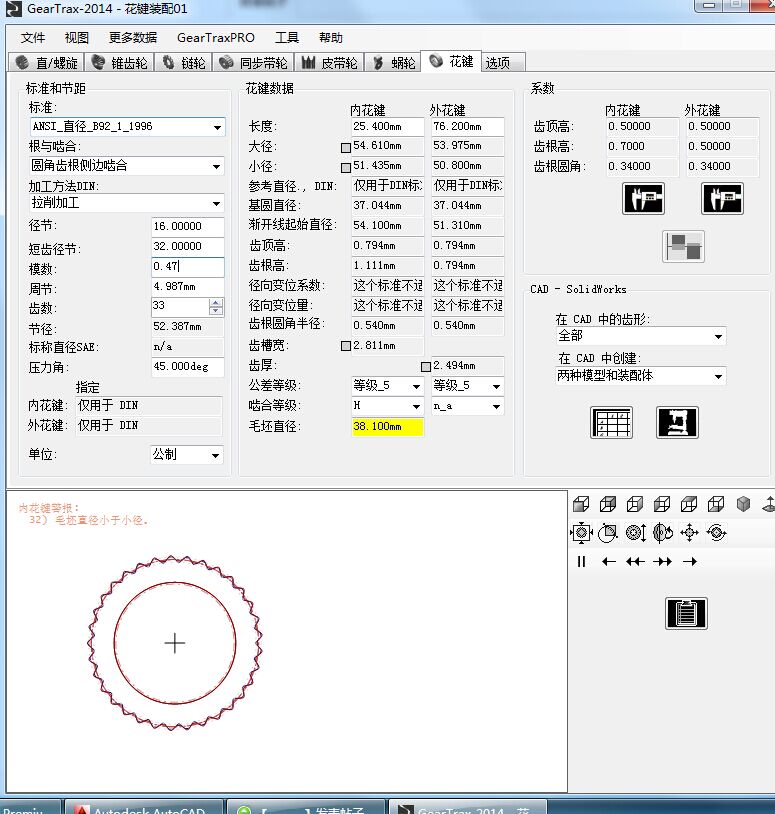

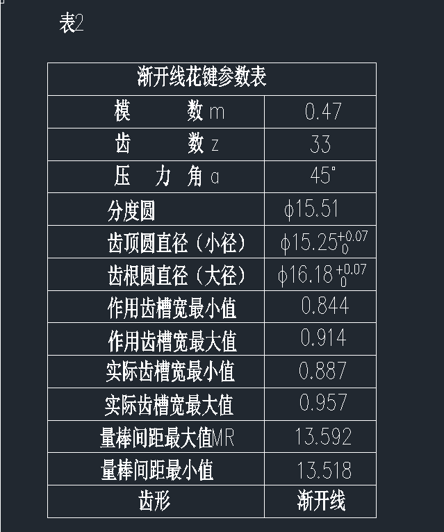

刚入行,需要画一个花键。方向盘用。之前没画过花键,现在一头雾水。用的是SW2012下了一个geartrax2014可是做出来的和要求不太一样。求帮助。参数和我自己画出来的还有geartrax做出来的都在下面。求详解。感激不尽。

0.47模数的,国外的一种双径节制的参数,多用于汽车转向系统输入轴,输出轴上!
发表于 2016-6-12 09:25 | 显示全部楼层
参数是内花键的,你怎么画了个外花键的!!!!
