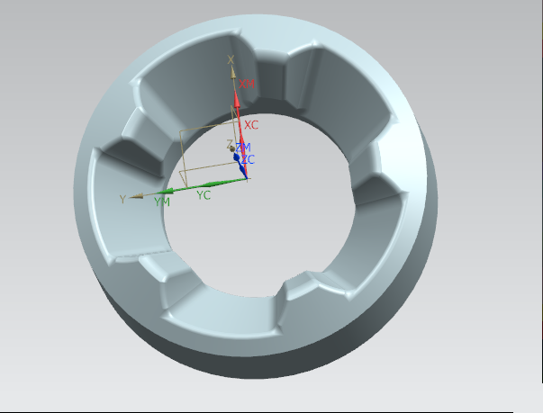

我就是专门做精锻锥齿轮,下面这个图就是磨内孔工装,希望对你有帮助
