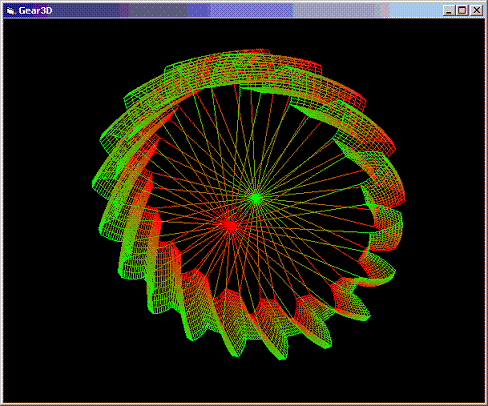

这是我一年以前做的一个三维齿轮简易模型练习,当初的目的是要做一个包括齿轮的加工和使用的三维仿真系统。
但是发现一些基础的东西还没有准备好就没有做下去。现在开始希望能在一年之内做好呀。
光标键可以变换视角,q和w改变齿轮大小,a和s改变转速,空格键在点,线,面之间变换

回复 #1 admin 的帖子
好像齿轮旋转方向不对啊
发表于 2007-7-15 22:03 | 显示全部楼层
齿轮旋转方向都可以,没什么不对的,真厉害
发表于 2007-7-17 20:25 | 显示全部楼层
提示一下,你的这个齿形有问题,对齿根的过渡曲线好像没有进行处理!你可以看一下这个帖子!
https://www.gearbbs.com/forum.ph ... &extra=page%3D1
关于齿轮建模的帖子

发表于 2011-5-6 01:50 | 显示全部楼层
我很久很久以前做的了,齿形部分简易,齿根没处理。
主要是体验一下3d。现在数据计算方面以SN3为基础已经比较完善了。
差不多可以着手3d编程了。SN3的2D表现其实我觉得还是不错的,
再加个3D就更好了。不过3D视图在圆柱齿轮上用途不大,因为圆柱齿轮
造型比较简单,但是对于蜗轮,滚刀,以及锥齿轮等,3d表现的用途就大了。
