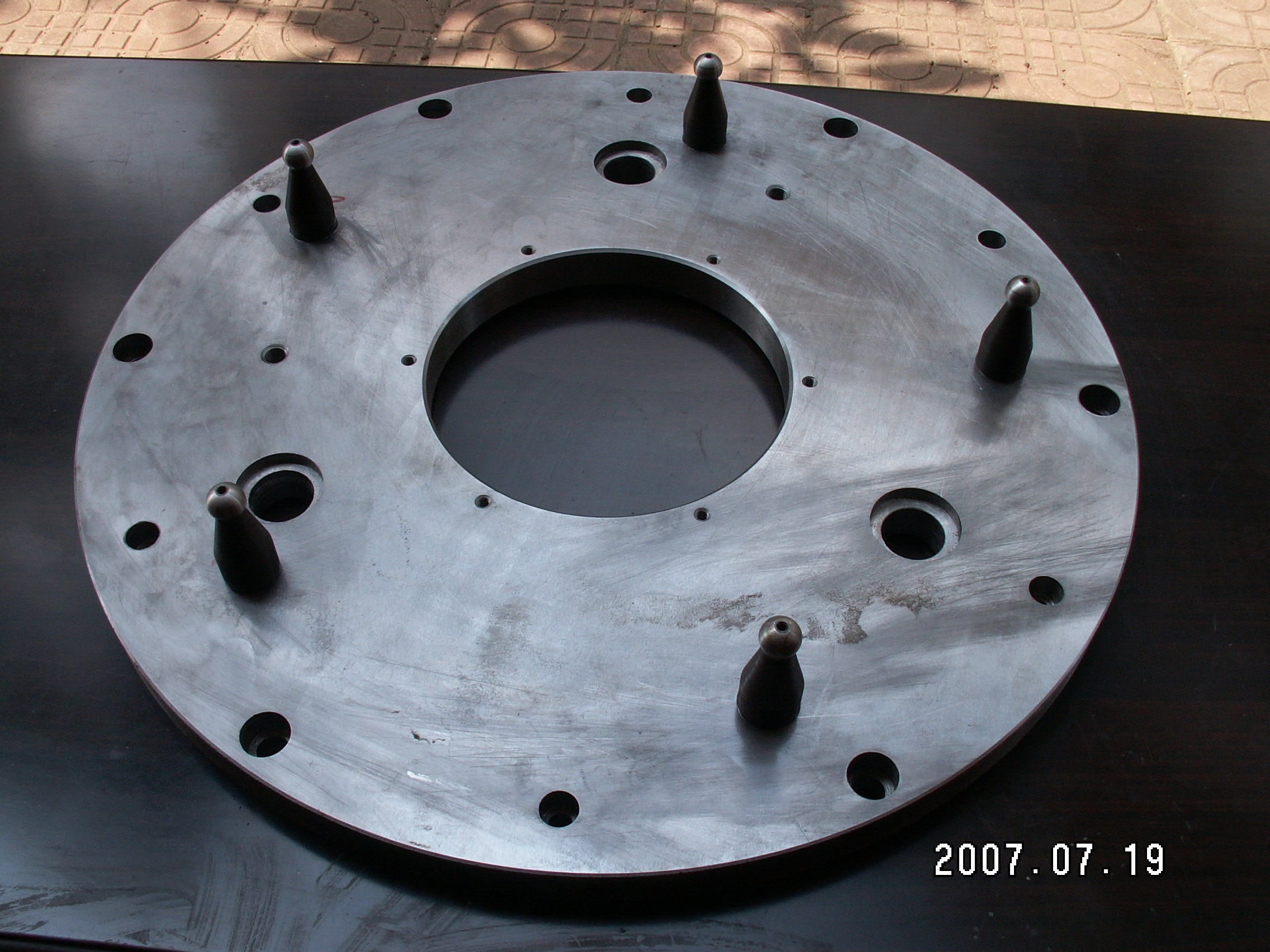

工业用的锥齿轮,热后磨内孔,怎样用齿面定位磨内孔????大家是不是都是找正车加工时候的基准面来磨内孔的??还是以齿面定位的??严格意义上讲齿面定位好!!!就是不知道怎样做???

附件分别是卧式磨床和六式磨床的夹具,卧式磨床只适合磨比较小的齿轮,太大装零件不方便,定位也不可靠。我公司专业生产各类齿轮工装,电话:13607430791
发表于 2010-9-15 20:27 | 显示全部楼层
楼上正解!该夹具叫三弧线夹具。
夹具制造精度要求较严。
发表于 2010-11-19 14:44 | 显示全部楼层
用节圆夹具
发表于 2010-11-25 19:54 | 显示全部楼层
用齿模夹具。
发表于 2011-1-22 21:04 | 显示全部楼层
用什么夹具都要做出合格的产品,所谓条条大道通罗马,只要结果正确,不必拘泥于过程
发表于 2011-1-22 22:58 | 显示全部楼层
用卡具固然好,但是没有卡具就只能找节园了
