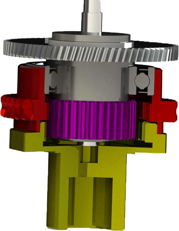

NN行星轮传动中,如果双联齿轮齿数相同38齿(做成一个厚齿,图中紫色齿轮),自齿轮套在偏心轴上作为输入,一个内齿轮为46齿(固定,图中红色齿轮),输出内齿轮45齿(作为输出用,图中黄色齿轮),这样的形式怎么计算各种参数啊,请高手赐教。谢谢[url=]图片[/url]

可以直接套公式。
发表于 2016-5-12 07:16 | 显示全部楼层
这与双联齿轮传动没啥区别啊。

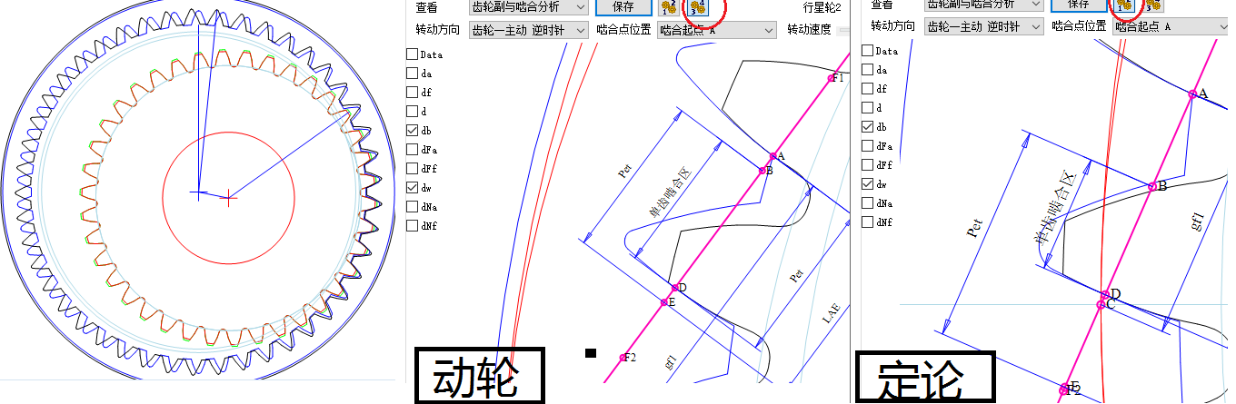

注意 合适的啮合角 /
还是有很多数据需要调整的 ,动轮属于节点下的啮合 。
两联齿 随然 变为相同,齿厚相同 , 齿顶还是不一样 才能达到好的啮合 。

牛爷,我要设计一个这种类型的减速箱,减速比为65左右,输入转速48rpm,输出扭矩为30000Nm,模数估计在6左右,不知道是否有合适的配齿方式和内齿副计算方式,请赐教。
