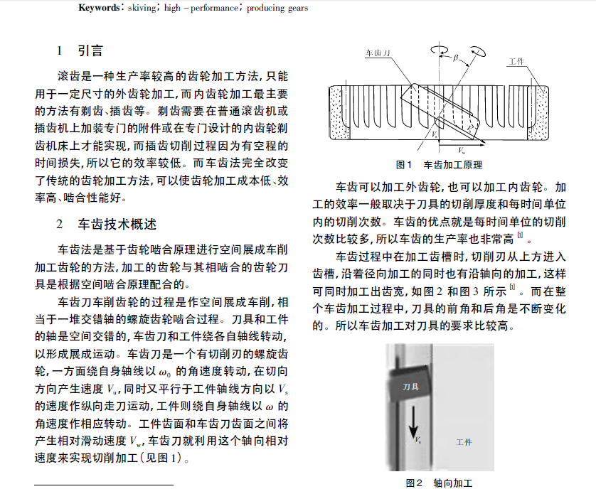

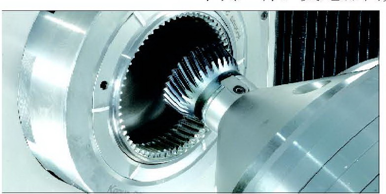

刀具沿齿面有许多类似剃齿刀的刃,增加了切削刃,故效率会提高,与“滚齿”已经没有任何关系了,与插齿,也仅是刀具的总体外型稍像一把插齿刀而已,也没有关系了,是一种新型的切削加工方法。

skiving,Skiving machine车齿机

有谁知道是自由啮合还是强制啮合?类似是在没有齿的情况下,利用空间螺旋齿轮交错轴啮合原理,要么二件都是斜齿轮,要么工件是直齿,刀具是斜齿轮,在互相啮合的过程中,依靠刀具齿轮沿齿面上的各处刀刃进行切削的,所以如果是自由啮合,精度就不会十分可靠,如果是强制啮合,还有些可能,尤其是对于内直齿齿轮,在在这之前,除了插齿,就是拉齿了,如果有了这种刀具,可能会明显地提高效率,但刀具的价格绝对便宜不了,故这种机床及所生产的产品,价格也会不菲的,且计算相当复杂,如果不需要退刀槽就可以加工不通的内齿轮,就是比较独特的加工方法了,不通齿内齿轮,在没有退刀槽的情况下,以前是只有成型法可以完成,现在多了一种。至于名称,叫车齿貌似与中国机械工人心中的“车削‘概念还有一定的差距,这个专用的学术名称,要看国际标准化委员会如何去定名的。这个“车”,在机械切削上用切除的含义,也有成型的意思,在澳洲时,许多去工作的华人知道,很多人把各种工厂的工作都称为“车”的,车衣服,就是服装制造厂,用习惯了,也未尝不可。

中文名称是剐齿。这个当然是需要强制啮合的;效率不如拉内齿。刀具价格不算贵,就像插齿刀。

目前见过的刮齿刀类型有两种,一种是直齿的,一种是斜齿的,汉江工具在做这种刀
