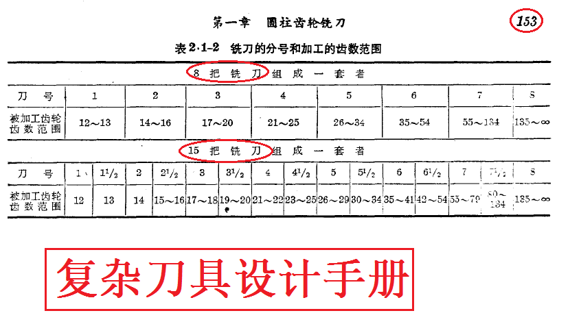

发表于 2016-5-8 13:56 | 显示全部楼层
用成型刀具, 不同齿数的齿轮选用不同号码的铣刀 。
这种方法用的不多了吧 , 很古老的啦 !
