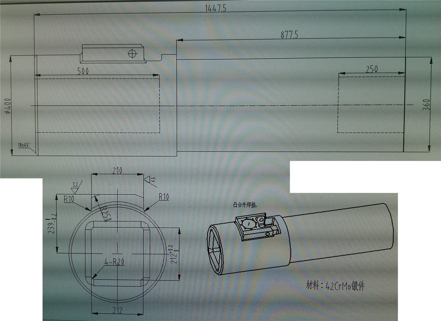

最近有个减速机轴孔太深不知道怎么做,寻求帮助

有这种加工方法
发表于 2016-5-7 23:44 | 显示全部楼层
可以做,专用机床
发表于 2016-5-9 17:17 | 显示全部楼层
的确不好干,深度太深了!不知你的精度要求如何?我建议使用坐标磨床干,精度是最高的,从两头重复干!有兴趣139-2380-2920陈生。
发表于 2016-5-9 17:58 | 显示全部楼层
插或者加工中心铣吧

采用电火花

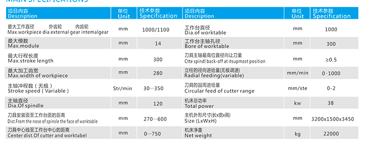

没避空位,你怎么插?然后工件,算上深度,你这插齿机行程有没有这么大?铣能铣这么深吗?请指教!
插齿机行程
插齿机行程

效率最高,成本最低的方式还是采用冷挤压加工,就是相当于紧密锻造的一种,
