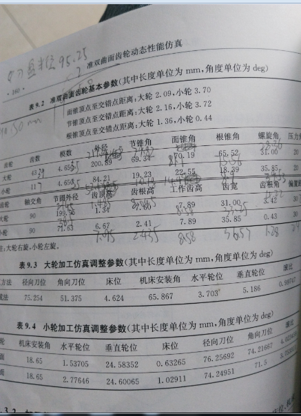

齿轮的基本参数算好了。。书上说用格里森116机床加工,可是不知道机床的调整参数到底是怎么算的,除了刀盘的直径,其他的是用什么公式算的或是参考什么资料的啊。。。

as19801981as 发表于 2016-5-2 18:27
把参数发给我,我给你计算
救急啊。。谢谢,齿数7和39模数5.5外径217.34和52.47
节锥角79.82和10.18
根锥角75.56和8.9
螺旋角28.36和39.53
压力角20
外圆直径214.5和38.5
齿顶高1.485和7.095
齿根高8.045和2.435
工作齿高8.58 8.58
齿宽33.25和36.57
齿根角4.22和1.28
偏距24
因为没有加工经验所以有什么地方有问题请加我qq723791872.再次表示感谢

编程技术不到位,毕竟没学过加工。还有就是时间紧迫,主要想做加工仿真建模,出了模型好做后面的事情。但是折腾了好久都没搞出模型

艾玛,还是请你帮忙算一下啊,我还是没整出来。偏置距调为30,谢谢啊
