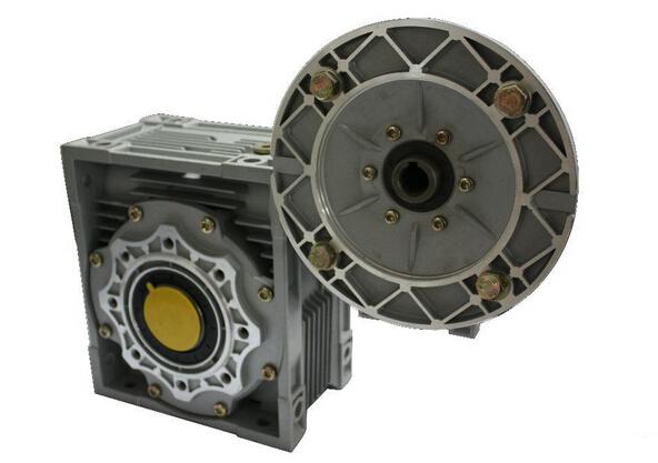

    蜗轮减速机使用过程中会出现发热、漏油、噪音大等问题,其实有时出现问题并不是减速机本身质量存在问题,选型使用不正确也会导致减速机出现这样那样的问题。下面我们就来分析一例因使用不正确导致的减速机过分发热的问题。
     客户选用的减速机型号为NMRV075-7.5-Y2.2KW-4P因输出的负载比较大,客户觉的扭矩不够用,就把电机改为了4KW,问题就出现了,减速机发热厉害表面烫手。针对上述情况我们分析得出:NMRV075减速机本身配2.2KW电机就有些勉强,后又更换成4KW的,这就好比小牛拉大车,肯定会出问题的。虽然2.2KW、3KW、4KW电机的法兰接口都是通用的,但并不是每个型号的电机都可以配同一台减速机。选型时需要考虑减速机本身的承载极限并要预留一定的空间,因为在长期满负载运转的情况下减速机的噪音和发热都会比较大。对于这种情况只要把减速机型号加大就能得到改善。
