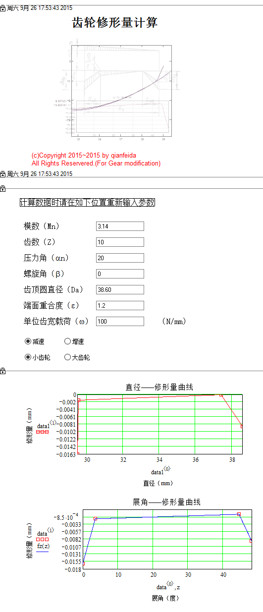

           现在我已经就算出相对应的齿轮的齿廓与齿向修形量,但是不知道怎么确定修形量的公差大小,修形量大约为15um左右,请指导。谢谢!

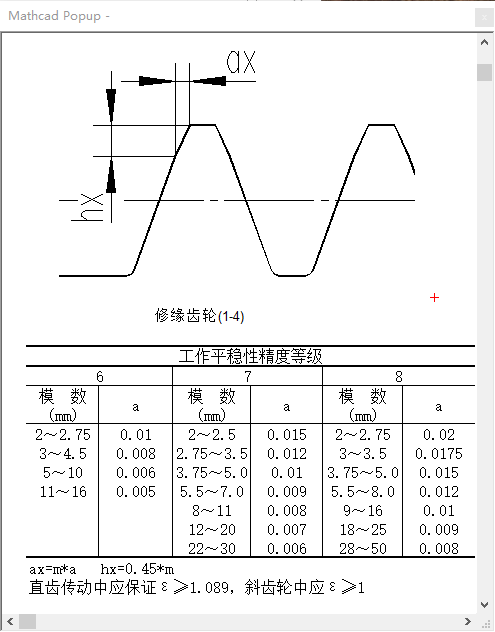

直径方向,从齿顶开始0.45m

直齿锥齿轮有相关的参数计算?可以看出是鼓形齿吗?齿廓修型有相关参数计算吗?或标准?
