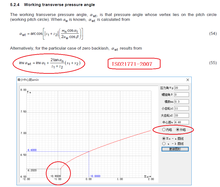

端面啮合角 αwt  , 按照 ISO 21771-2007 (54)式  , 不应当是负号的 。
为了 保证 (54)的正常运行 , 用 (55)作为约束 。(55)的  αwt  =0 , 就是最小中心距。

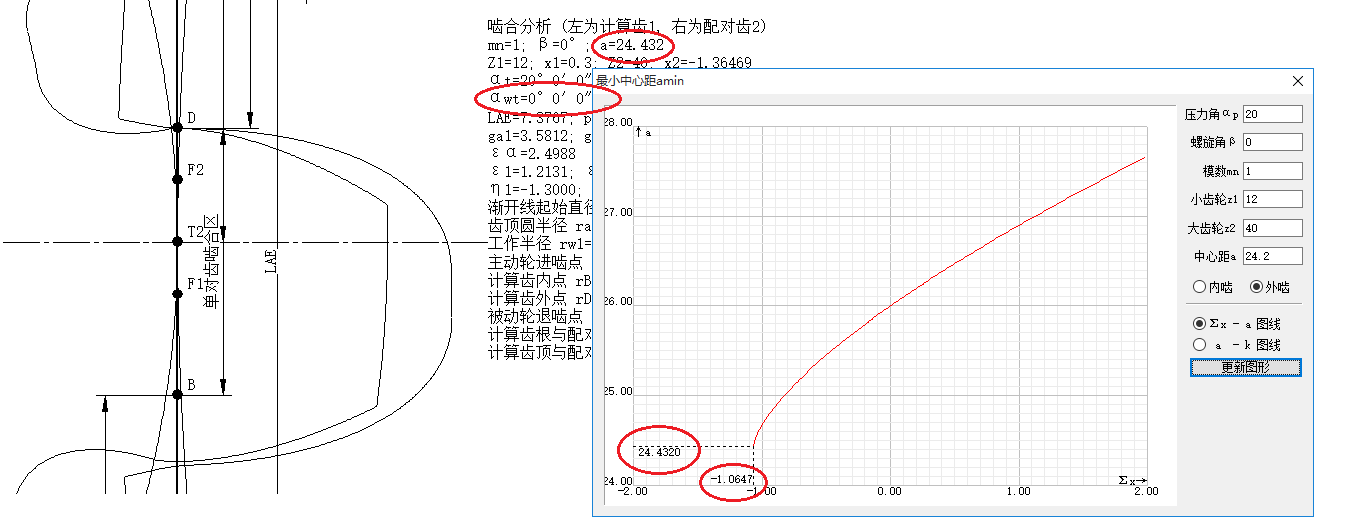

这个图形 , 就是在最小中心距 (24.432)----对应的总变位 (-1.064)
这个时候(是这个具体例子的),awt(啮合角) = 0.0 .
看啮合图 , 啮合线已经与中心线 垂直啦 ,就是啮合角 等于《0》 。
awt (啮合角) 不能为负。

从 ISO 21771-2007 (56) (57) (58) 可以得出 aw_min(最小中心距) 就是 两个齿轮基圆半径之和 。
在计算中,时常计算 awt(啮合角),按照 (55)计算式,INV(awt),awt(啮合角)不能为负数 。
