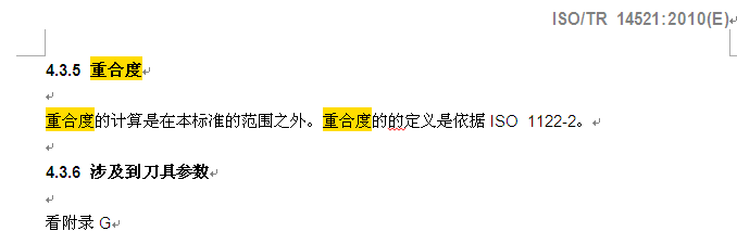

发表于 2016-4-29 10:17 | 显示全部楼层
在ISO/TR 14521里,蜗轮蜗杆没有重合度这的。
但是你在报告里可以看到 Transverse contact ratio (approximate value following Thomas-Charchut),是一个近似值。
如果你是蜗杆与斜齿轮传动,在Results里会有Contact ratio (Transverse/Overlap/Total),报告里也可以查找到这个数据。
