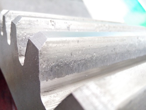

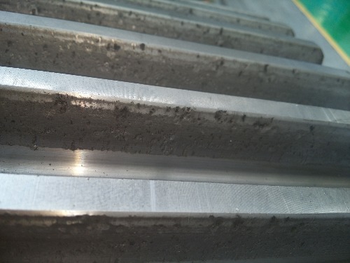

软齿面大齿轮齿面这是胶合还是点蚀?齿轮传动噪音大

不是胶合,也不是点蚀;出现这种情况,应属于齿面接触强度不够。

看上去感觉两个捏合齿轮的压力角不对,照片上的事齿根接触。

软齿面在啮合时,容易产生齿面的滑移造成齿面拉伤,撕裂,初期会表现为类似点蚀的分布凹坑,似乎是接触应力大后造成的塑性变形。

是点蚀中期现象,初期的话基本上都在分度圆附近。

如果压力角没问题,配对的齿轮需要齿顶修型!

点蚀中期,软齿面基本都是这样失效的。
