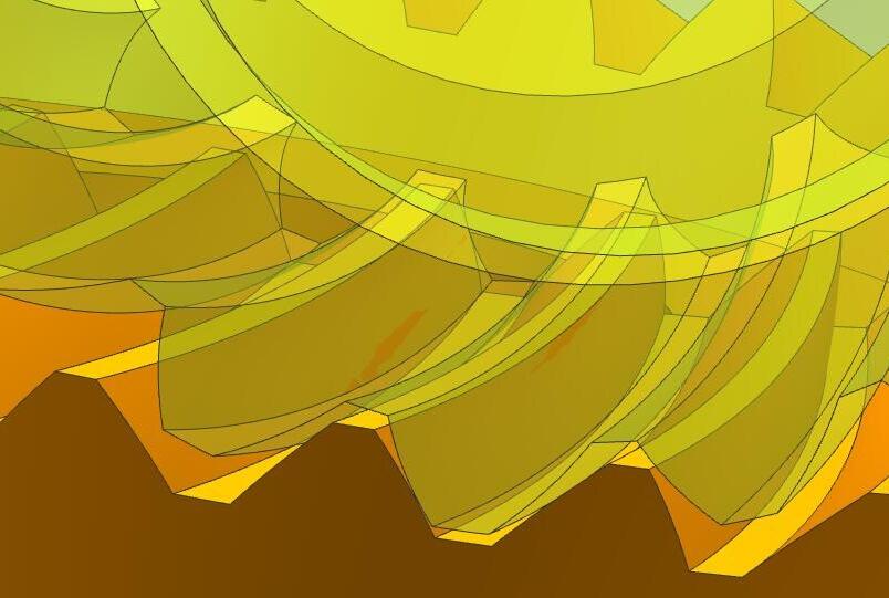

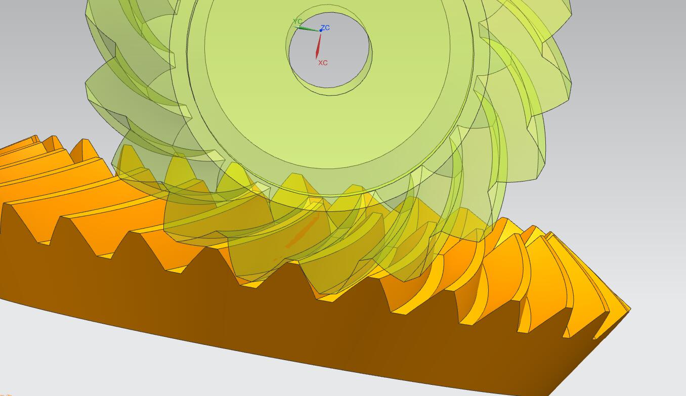

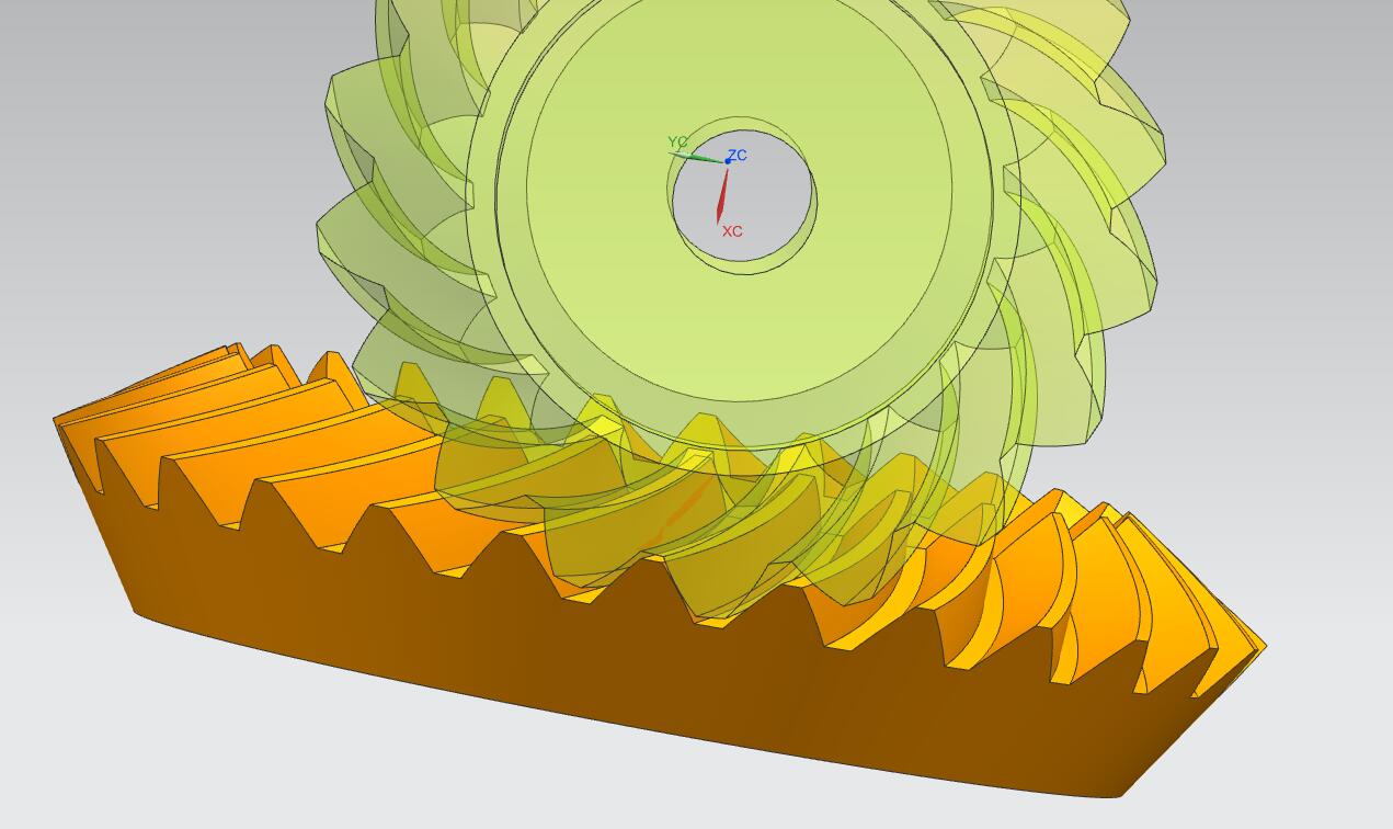

如图,我见论坛里有人用UG做的啮合仿真接触椭圆很标准,而我的却不是一个椭圆。是不是因为我选取的点太少了?一开始我选的是9*5个点,下面的图是27*15个点做出来的效果,但是改善不是很明显,依然跟椭圆相差有点大。不会做gif图,就贴了三个截图,请各位老师指正一下哈~~这是一对摆线齿锥齿轮,下面有UG做的原文件

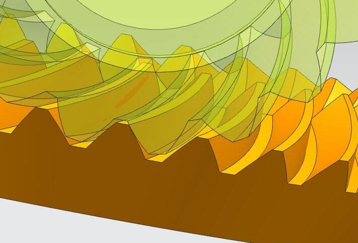

帖子图片可能看着不太清楚,我再截张大点的图

推导出齿面方程式,然后用旋转投影面对应的点迭代算的

推导出齿面方程式,然后用旋转投影面对应的点迭代算的。
对了,上述问题已经解决啦~是UG自身的设置问题
