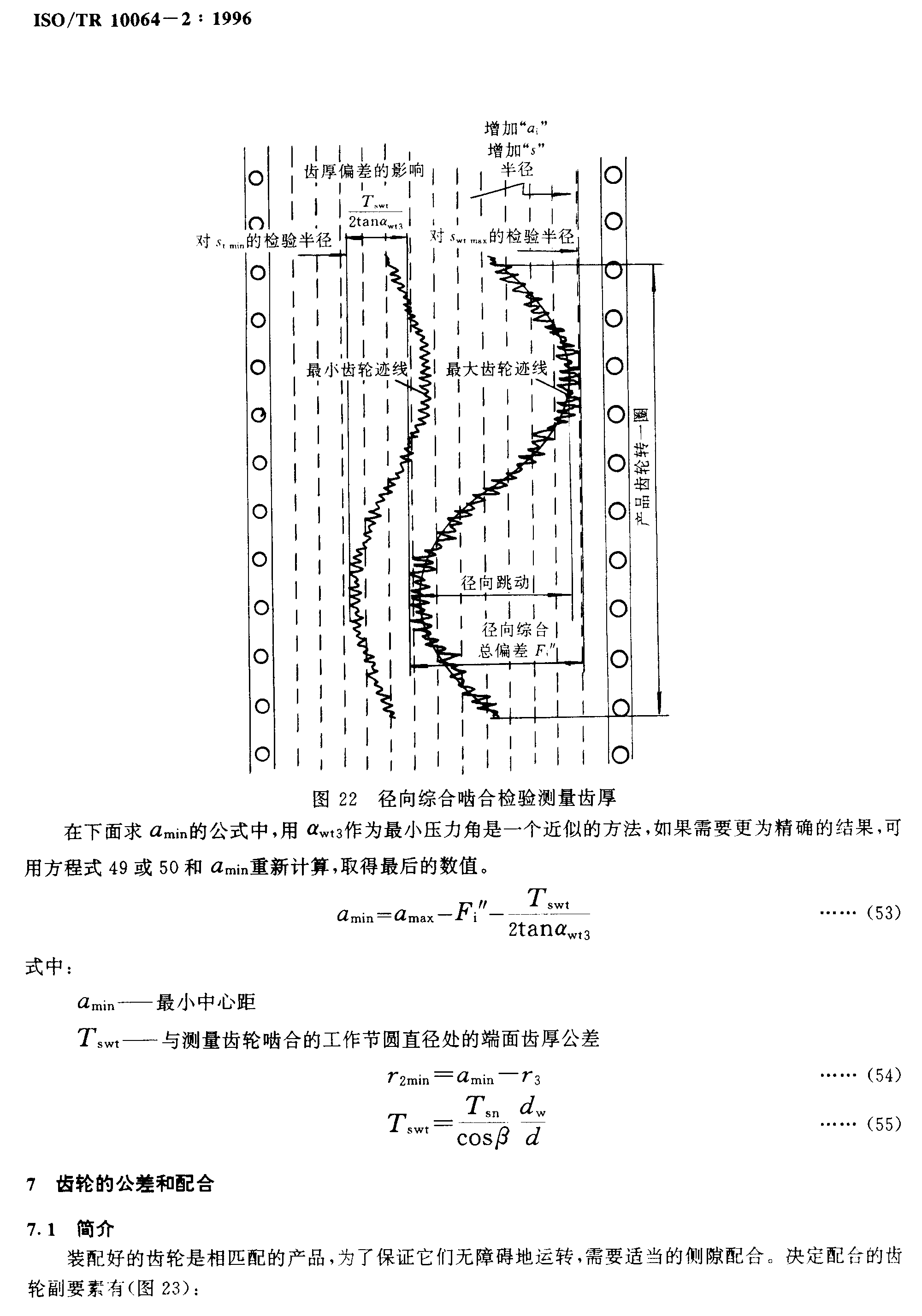

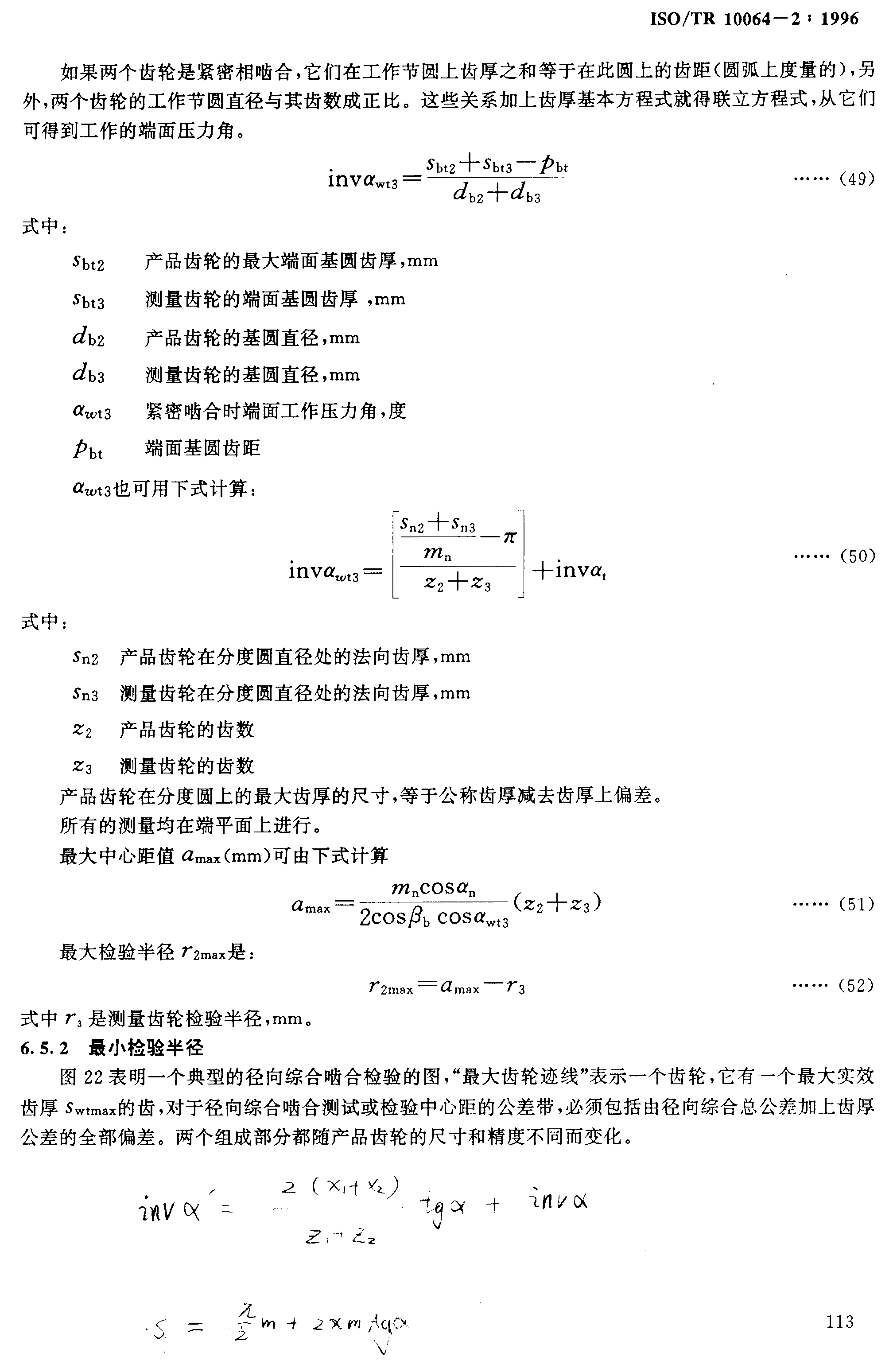

计算公式直接看ISO 1328就可以,计算也简单!
下面是TR10064-2标准中给出的计算方法
