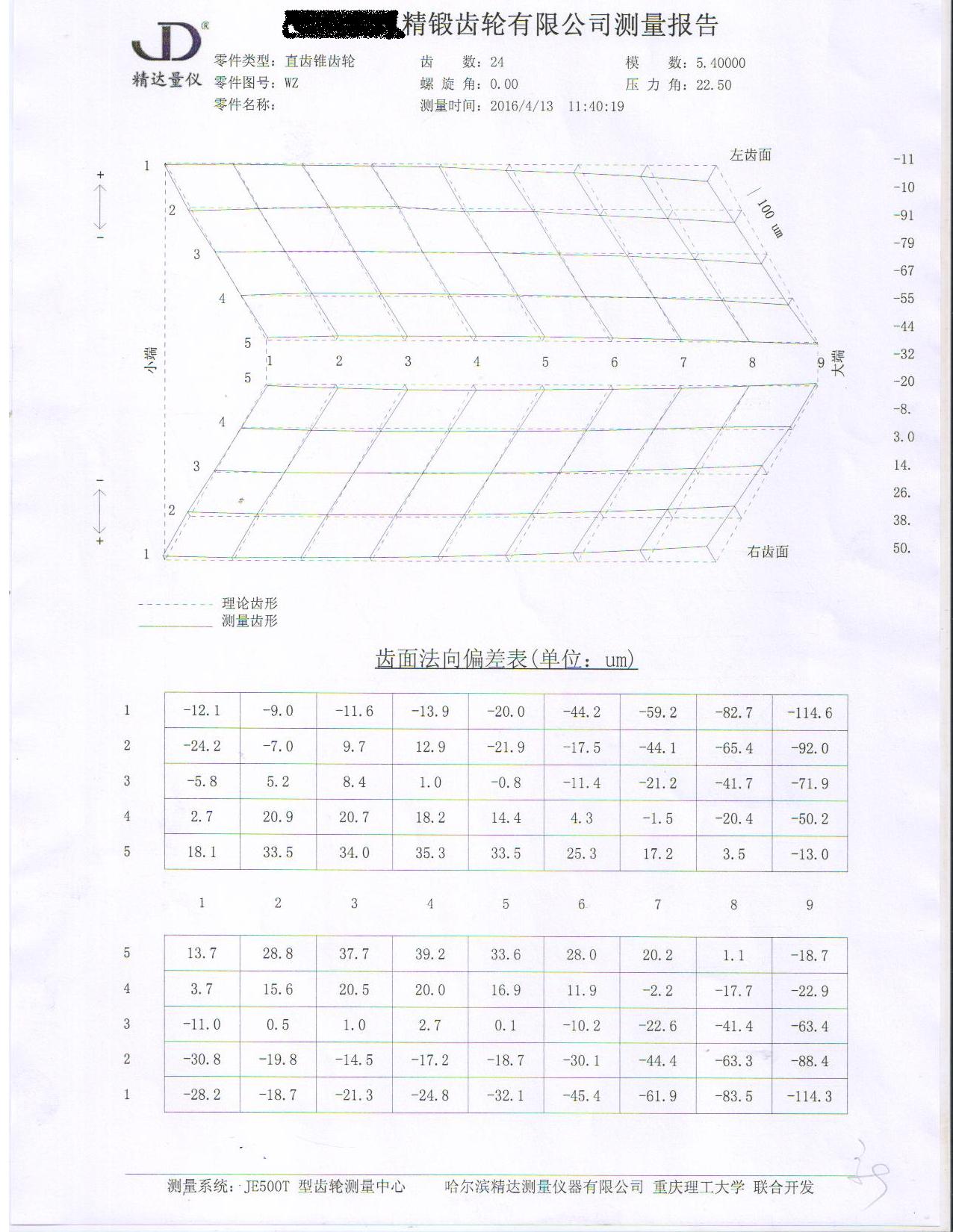

请老师看看这对电极的检验,看看有什么问题
发表于 2016-4-14 09:43 | 显示全部楼层 |阅读模式
发表于 2016-4-14 10:43 | 显示全部楼层
貌似很好。可以把模数做一下啮合仿真试试。
发表于 2016-4-14 11:10 | 显示全部楼层
属于是侧头在齿面取点建模,与标准的的模型(虚线)对比,看齿面偏差多少,
不过属于抽象建模,模型都为直线面。格里森MM的,也是这样!

鼓形量有点偏小,最好啮合起来着色看看,电极最好比实际产品还要大些,总归电蚀有损耗
