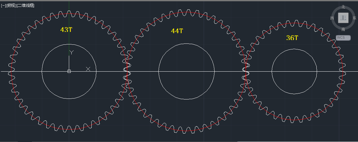

碰到一个很诡异的事情,齿数为44个的齿轮,同时和齿数36、43的两个齿轮啮合(不同档位),出现44的齿轮和36的齿轮每隔4个齿出现局部磨损痕迹(注意两个不是互为质数),43的齿轮每个齿都出现局部磨损痕迹,44的齿早期失效,路试20公里就断了。

44齿的齿轮同时与二个齿轮相啮合,磨损程度应该比较大,故先失效也是正常的,在44与36齿的齿轮中,至少有一个齿是不完全不符合齿轮精度要求的,故在摩擦作用下,会有每隔四齿产生一个被磨的痕迹,且热处理质量不过关,不符合相应的钢材的热处理要求,才会造成成早期损坏。

是不是这个样子 !!
