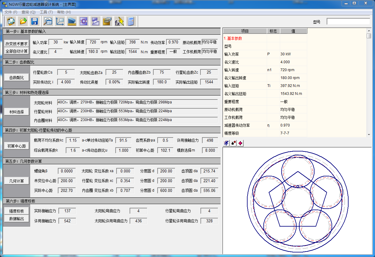

太阳轮带动行星轮动,行星轮自转加公转带动内齿圈动,我这样的参数对么

不是对的,不说你那变位系数近似于随意安排的,就是这样做了,也装不上的,与中心距不相符合。大发了。
发表于 2016-4-12 19:18 | 显示全部楼层
似乎不需要那样大的模数 !
