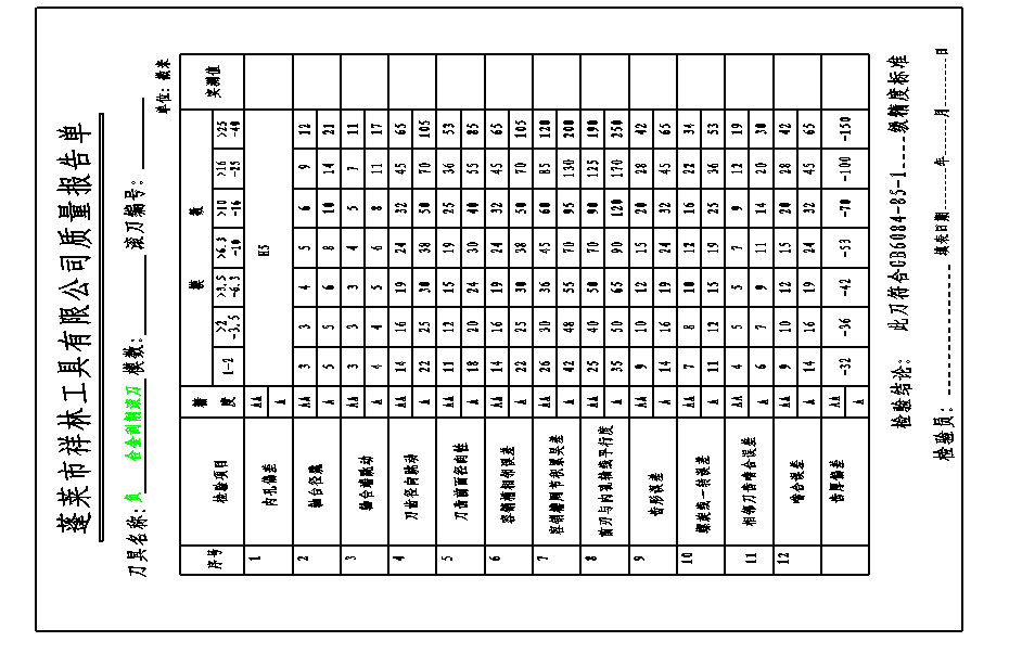

如果都是采用GB6084-85的精度,相差不大,一共的检测项目13项
这是按照国标的第一公差组制定的
