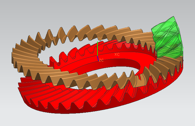

新手求教:弧齿锥齿轮的齿线是圆锥螺旋线吗?
发表于 2016-3-27 12:06 | 显示全部楼层
弧齿锥齿轮,顾名思义,就是齿线为圆弧的锥齿轮啊, 注意的是这个圆弧。这个圆弧 , 存在于平面齿轮的齿线上,而小轮与大轮是以此为依据进行展成后得到的。
