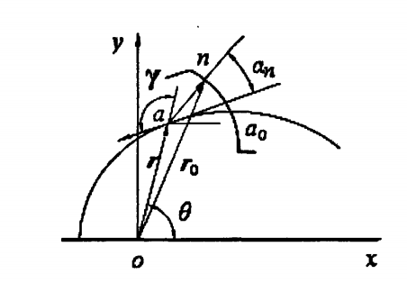

各位老师,能否给指导下怎么根据齿廓方程生成齿廓
发表于 2016-3-25 10:10 | 显示全部楼层 |阅读模式
各位老师,齿廓方程中的变量是什么?变量的变化范围是多少?多谢
发表于 2016-3-27 12:19 | 显示全部楼层
自变量应该是半径,范围从齿根到齿顶, 如果用布尔切削法建模,齿顶后还得略超过一点。 半径变化后, 渐开线的压力角变了,螺旋角也变了,然后计算全齿面各截面上的变化后,点的空间位置,就可能会完成了全部的齿廓上的点。
 楼主| 发表于 2016-3-27 16:26 | 显示全部楼层
hyfjy 发表于 2016-3-27 12:19
自变量应该是半径,范围从齿根到齿顶, 如果用布尔切削法建模,齿顶后还得略超过一点。 半径变化后, 渐开 ...
老师,转角θ也应该是个自变量是不?
发表于 2016-3-27 23:35 | 显示全部楼层
求齿形,李福生的书说得较细.
