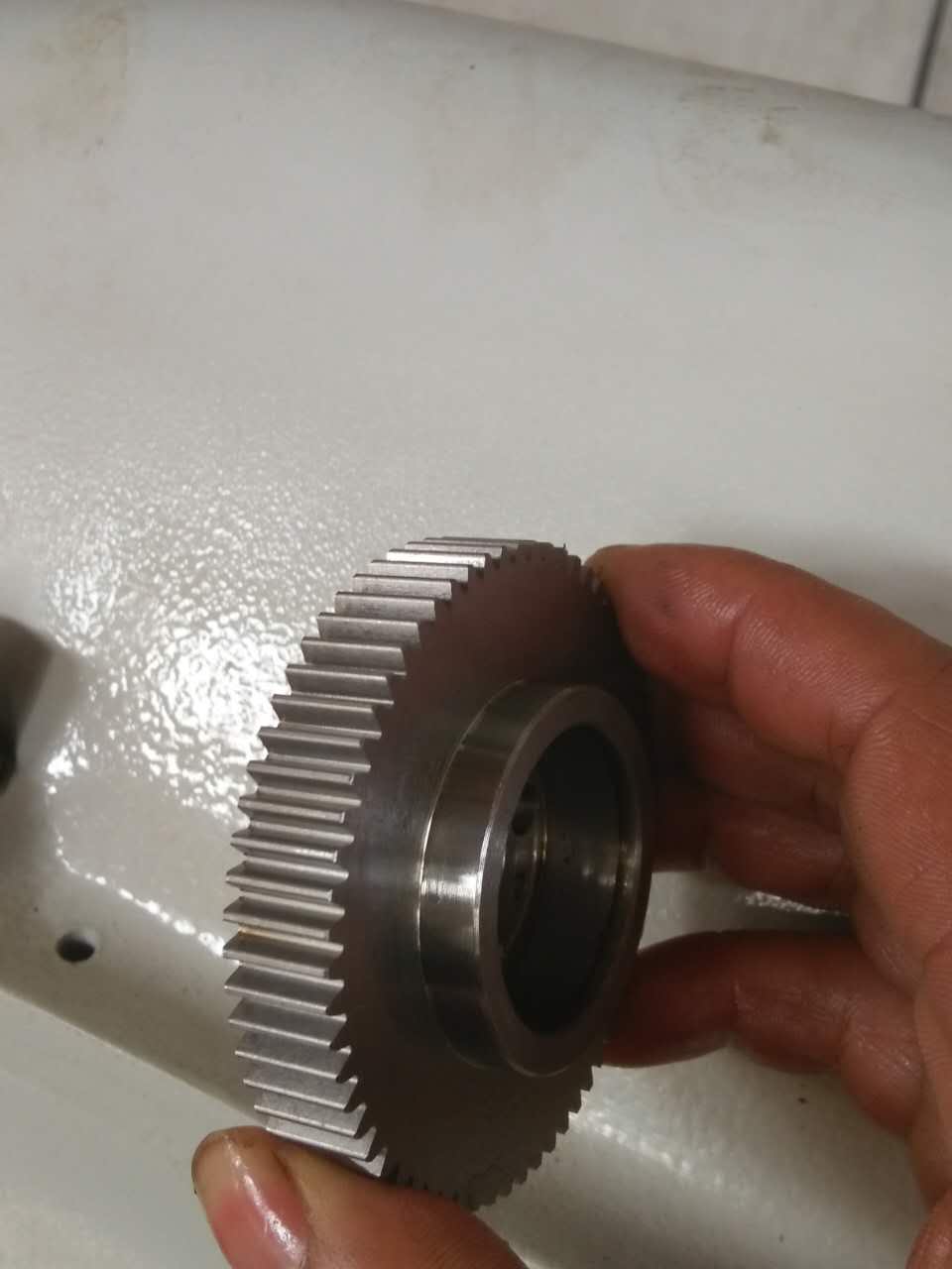

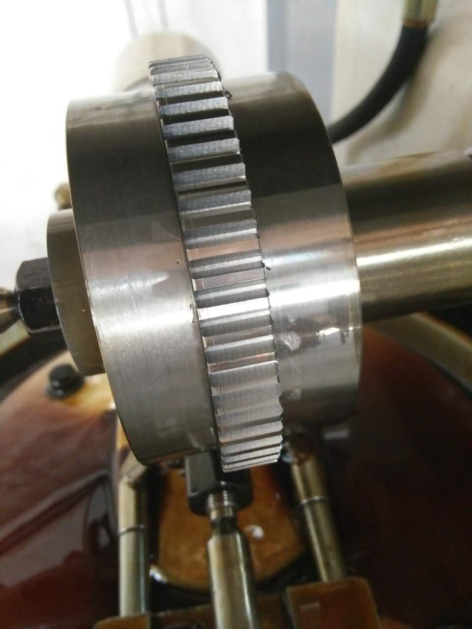

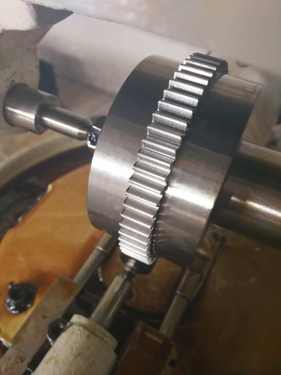

发表于 2016-3-23 17:59 | 显示全部楼层 |阅读模式
IMG_3819.JPG IMG_3818.JPG 这是外径90左右的有纹,
IMG_3821.JPG IMG_3820.JPG 这是外径60左右的同样的刀具和机床加工出来的没有鱼鳞纹.求指导.

鱼鳞纹&振纹
产生原因是加工过程中有震动,工装夹具的刚性不足,滚刀刀杆刚性不够(刀杆直径小轴向进给大)等
发表于 2016-4-3 09:46 | 显示全部楼层
是多头滚刀吗
发表于 2016-4-5 09:47 | 显示全部楼层
刚性不足造成的。
发表于 2016-4-8 21:37 | 显示全部楼层
除加紧系统刚性不足外,试试改变一下转速和垂直走刀量,避开共振区域
