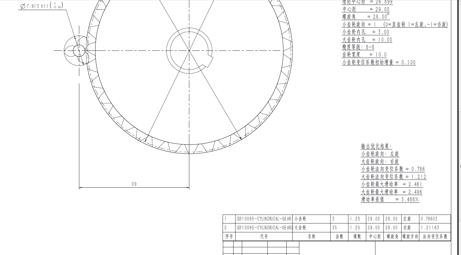

请问M1.25 齿数:3齿 外径:8mm 螺旋角:28°什么公司能加工。谢谢!
发表于 2016-3-21 20:28 | 显示全部楼层 |阅读模式
补充内容 (2016-3-29 17:44):
变位系数:0.5

这个齿轮连个基本参数都不全,怎么加工?
不变位的,齿顶圆只有7.2就变尖了!还能用吗?

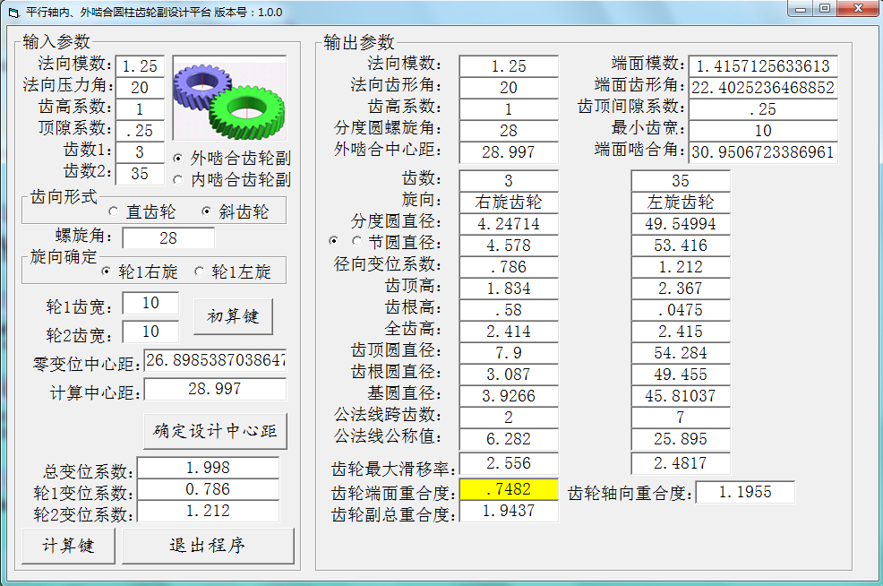

发表于 2016-3-29 12:59 | 显示全部楼层

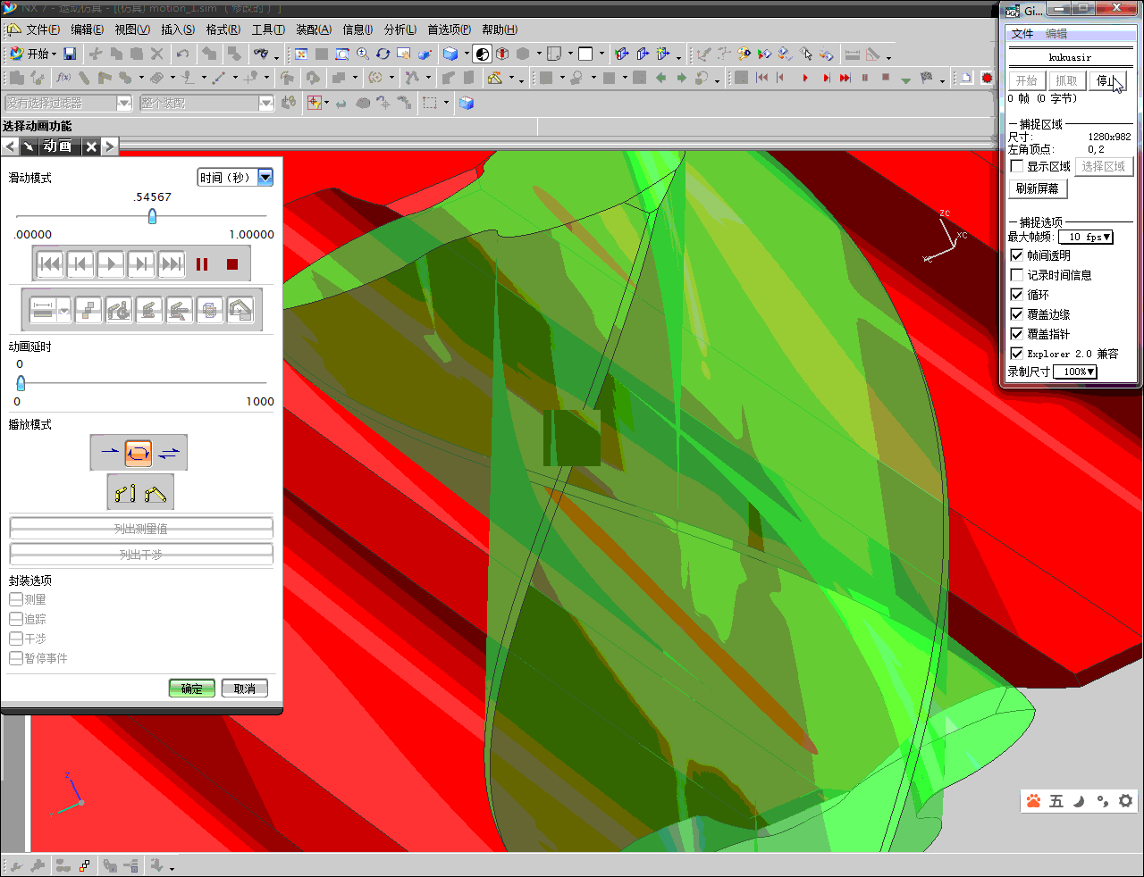

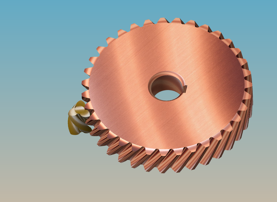

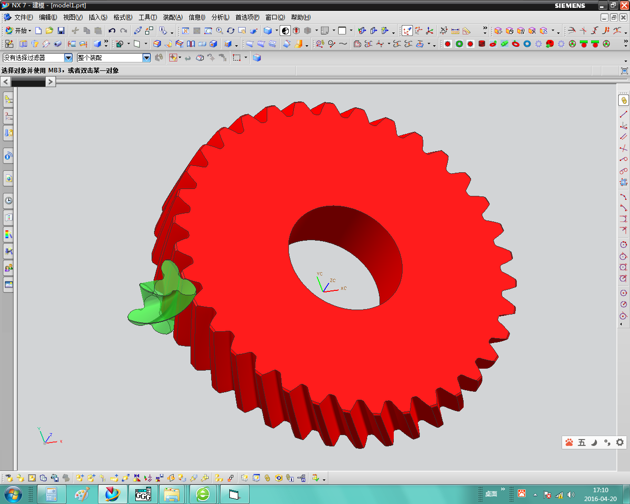

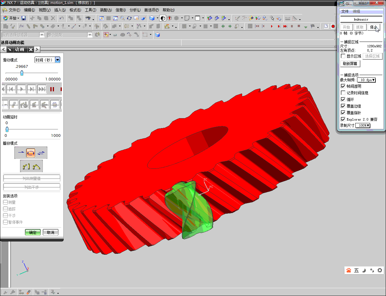

发表于 2016-4-20 17:19 | 显示全部楼层
传几副图
静态结构:
动态整体:
动态放大:
发表于 2016-4-20 17:46 | 显示全部楼层

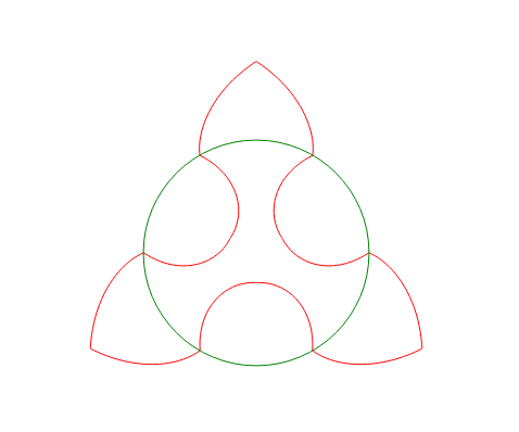

发表于 2016-4-20 20:09 | 显示全部楼层
早在十几年前我就看到过三齿齿轮。陕西汉中陕西工学院的实验室里有一套这样的减速机,并且有一套完整的理论。
