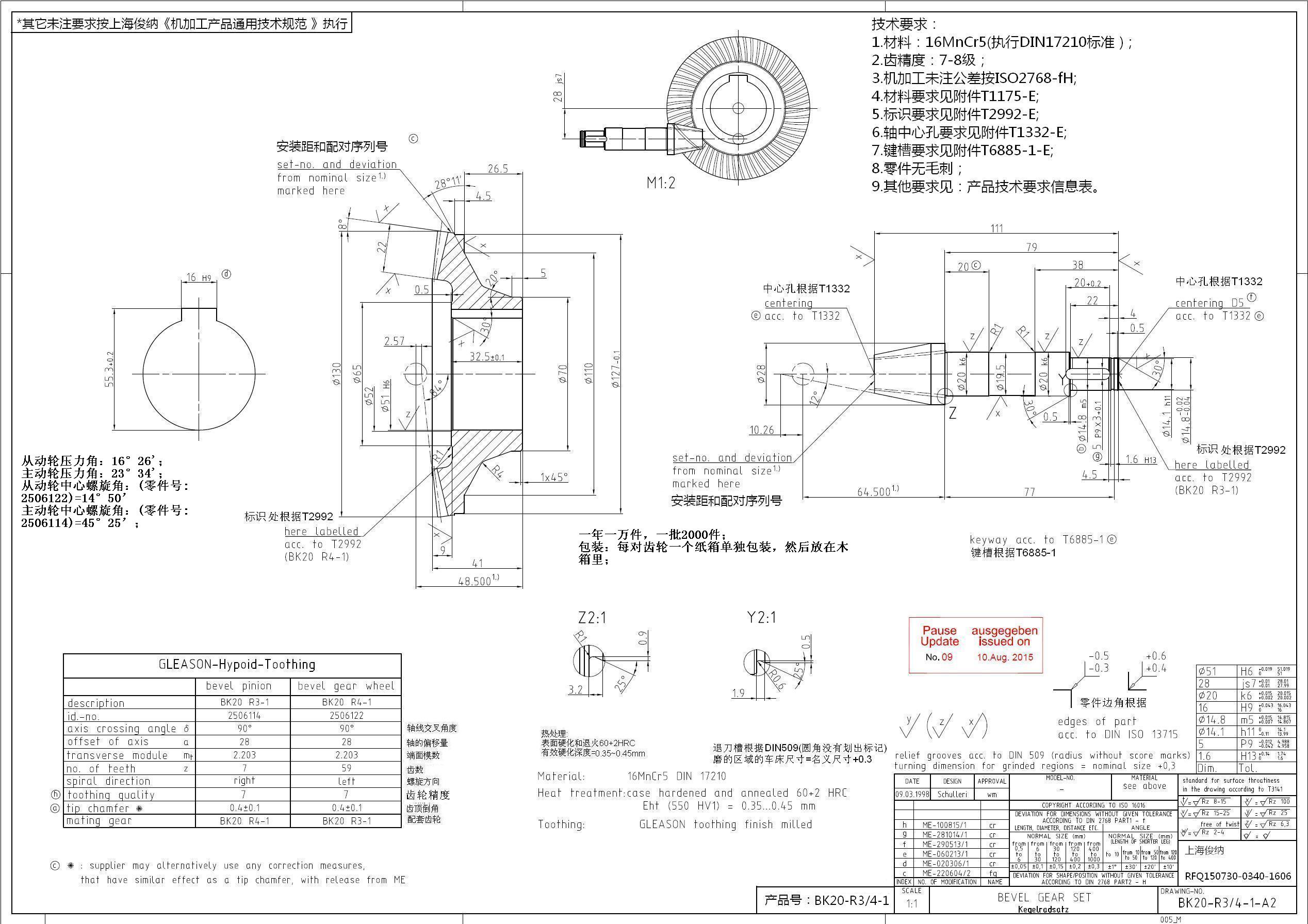

[找供应商] 急寻能做双曲线螺旋锥齿的供应商
发表于 2016-3-21 14:47 | 显示全部楼层 |阅读模式
螺旋锥齿
螺旋锥齿
急寻可以做的供应商!如果可以做请留下您的联系方式,或者直接跟我联系!我的联系方式在下方,谢谢!

发表于 2016-3-25 12:20 | 显示全部楼层
据我所知,这个图纸的齿轮,只有格里森铣齿机床才能加工,先找人把这对齿轮设计出来,然后再到机床上加工

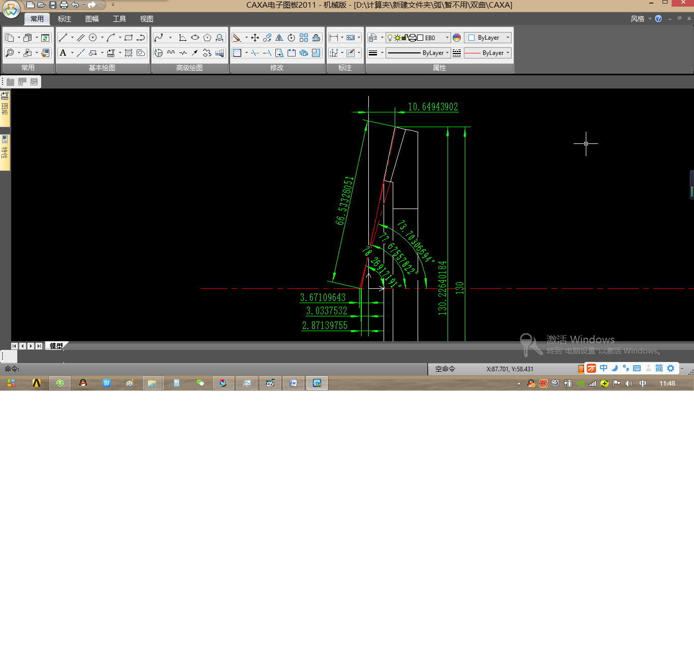

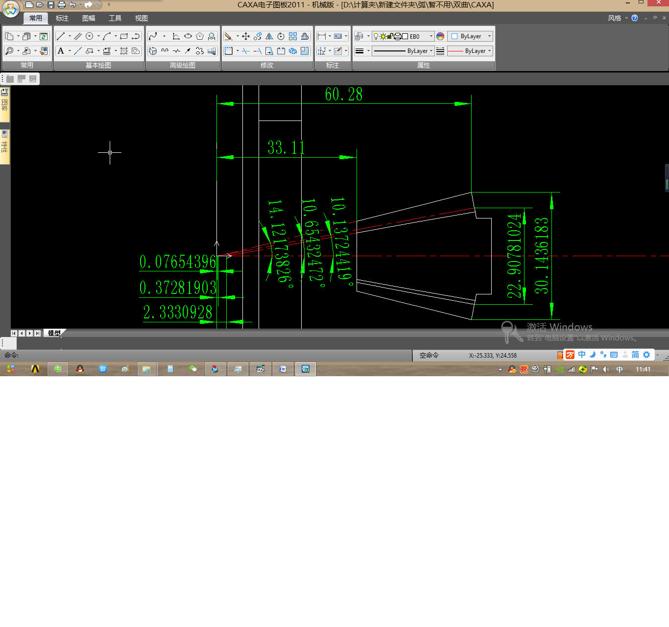

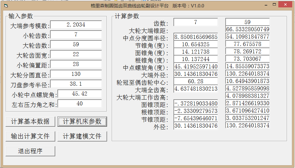

发表于 2016-3-27 11:34 | 显示全部楼层
计算参数:
大轮中点分度圆半径: 54.1098184787767     小轮中点分度圆半径:8.85081656968576
大轮节角: 77.675578            小轮节角: 10.654325
大轮螺旋角: 14.855591           小轮计算螺旋角: 45.419526
大轮节锥顶到小轮中心线的距离: 3.03375320124734
大轮在节锥面上的平均锥距: 55.3862112470492
大轮在节锥面上的外锥距: 66.5332805074971
大轮在平均锥距处的工作齿高: 3.1912598221737
齿两面压力角的总和: 45
双重收缩齿齿根角之和: 4.566105
大轮齿顶高系数: .13
大轮在平均锥距上的齿顶高: .414863776882582
大轮在平均锥距上的齿根高: 3.22530352306284
大轮齿顶角: .593593638173158
大轮齿根角: 3.97251127085113
大轮在外锥距上的齿顶高: .530347170019056
大轮在外锥距上的齿根高: 3.99754868907968
齿顶间隙: .448907477771713
大轮在外锥距上的全齿高: 4.52789585909874
大轮在外锥距上的工作齿高: 4.07898838132703
大轮面角: 78.269172
大轮根角: 73.703067
大轮外径: 130.22640183743
大轮轮冠到小轮中心线的距离: 10.6494390187384
大轮面锥顶到小轮中心线的距离: 2.87142661933027
大轮根锥顶到小轮中心线的距离: 3.67109642741015
小轮面角: 14.121738
小轮面锥顶到大轮中心线的距离:-.372819033480197
小轮轮冠到大轮中心线的距离: 60.28
小轮前轮冠到大轮中心线的距离: 33.11
小轮外径: 30.143618304761
小轮根锥顶到大轮中心线的距离:-2.333092795739
小轮根角: 10.137244
最小齿侧间隙: .05
最大齿侧间隙: .1
大轮内锥距: 44.5332805074971
小轮节锥顶到大轮中心线的距离:-7.65439646071826E-02

 楼主| 发表于 2016-4-15 10:33 | 显示全部楼层
参数和我们调出来的有区别哦
