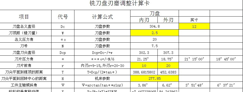

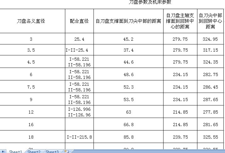

用的是武汉的MBD6745A机床,上面有公式,计算磨刀刀刃计算卡,有几个问题想请教下,
1。铣齿刀的内刀刃前角选择多少度??外刃选择多少度?是固定的还是和刀盘直径一起变化??书上说的内刃9-15,外刃20-30,
2。自刀盘主轴支撑面到回转中心的距离,自刀盘支撑面到刀尖中部的距离是按照书上的,还是按照实际测量的???

那刀盘支撑面到刀刃中部距离按照书上的,还是按照实际测量值 ??我量下的数据和书上不一致!!!你的QQ号多少,能否交个朋友!!!我的165013300

自刀盘支撑面到刀尖中部的距离.我也量过,真的跟资料上不合.我也不知道怎样量, 不过我用的是武汉的MB6745机床。铣齿刀的内刀刃前角是固定的7度。
