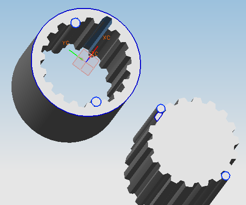

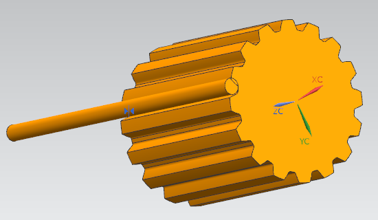

最近计算花键跨棒距,都可以理论计算;但是用三维模拟,请问大侠们,量棒与花键齿面是怎么约束的?如下图所示:

约束很简单,量棒与两侧齿面相切就好了!
发表于 2016-3-16 14:53 | 显示全部楼层
与渐开线相切
 楼主| 发表于 2016-3-17 10:42 | 显示全部楼层
请问,你这个内外花键,齿的截面是直接通过梯形拉伸出来的吗?齿面看上去就是直线,并不是渐开线曲线的!是直接与直线相切的,如同V型块与圆棒的约束!
 楼主| 发表于 2016-3-17 15:05 | 显示全部楼层
是啊!直接要把截面线给抽取出来,才能相切!直接面与面相切,还不行!
 楼主| 发表于 2016-3-17 15:14 | 显示全部楼层

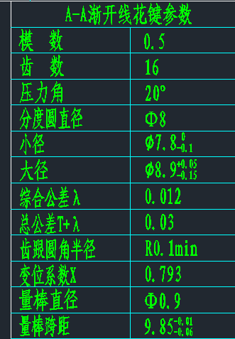

线与线相切的接触方式通过验算后,的确与理论计算对得上来!0.9的量棒,跨棒距0.9+8.95=9.85
