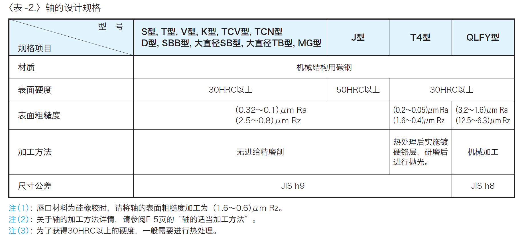

恩,也就是说提高轴的光洁度和硬度是很有必要性的是吧,发现现在很多厂家的密封位的粗糙度怎么都只标了0. ...
那如果要再提升光洁度的话,磨床是满足不了要求了啊
发表于 2021-8-8 10:12 | 显示全部楼层
要求的光洁度Ra,0.1~0.32微米
发表于 2021-8-10 08:13 | 显示全部楼层
NOK推荐用240#金刚砂纸打磨轴表面,打磨时砂纸不能轴向移动,且压力不能太大。

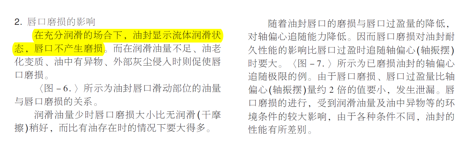

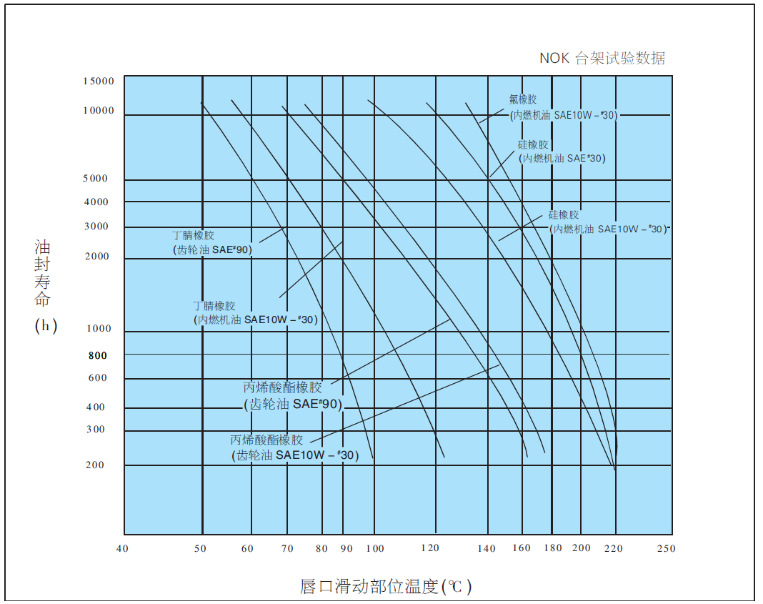

如果实现流体润滑不磨损,又不老化,那么油封是可以用很长时间的,氟胶油封在100℃时,使用寿命超过20000小时!

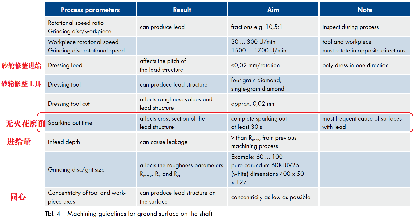

楼上是轴表面磨削加工的指导性意见。
包括:工件与砂轮转速比;工件/砂轮转速(转向);砂轮修整;无火花磨削时间;进给量;砂轮直径;同心性等等。
尤其是无火花磨削时间,至少30秒,这个被列为最常见的导致轴表面带有害纹路的原因!
