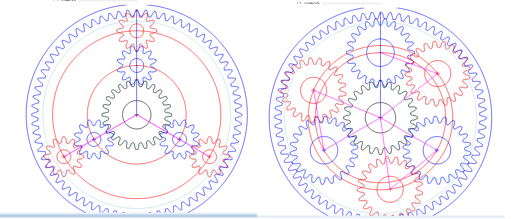

我目前需要设计一个单排双行星齿轮变速器,大致如下图所示
我查阅了一些资料,发现的资料很少有涉及一下问题的,所以我有以下几个疑问,想请教一下大家:
1、  这个行星排的传动比是是由内齿圈齿数和太阳轮齿数决定的,那么如何确定中间两个行星齿轮的齿数?
2、  如果计算出了两个行星齿轮齿数,姑且认为是一大一小两个行星齿轮,把一大一小两个行星齿轮看作为一对行星齿轮,那么中间的行星齿轮如何确定需要几对才算合理?
3、  上述一大一下齿轮如何排布,比如其中的大行星齿轮与内齿圈啮合还是与太阳轮啮合?

我最近设计生产过双行星轮的减速机,行星轮齿数很容易定,尽量大,但是不干涉,其它的你自己考虑!

双行星比单行星多一个,是改变方向用的吧,还有什么原因要加多一个星轮呀?
发表于 2016-3-9 15:22 | 显示全部楼层
最少齿数与最多齿数加加减减的运算

这个根据你空间来的,还要考虑你行星架的强度,热平衡,所有都得考虑进去吧,按照老牛的是个范围,你还得把每种方案再校核一遍,找到最优方案
