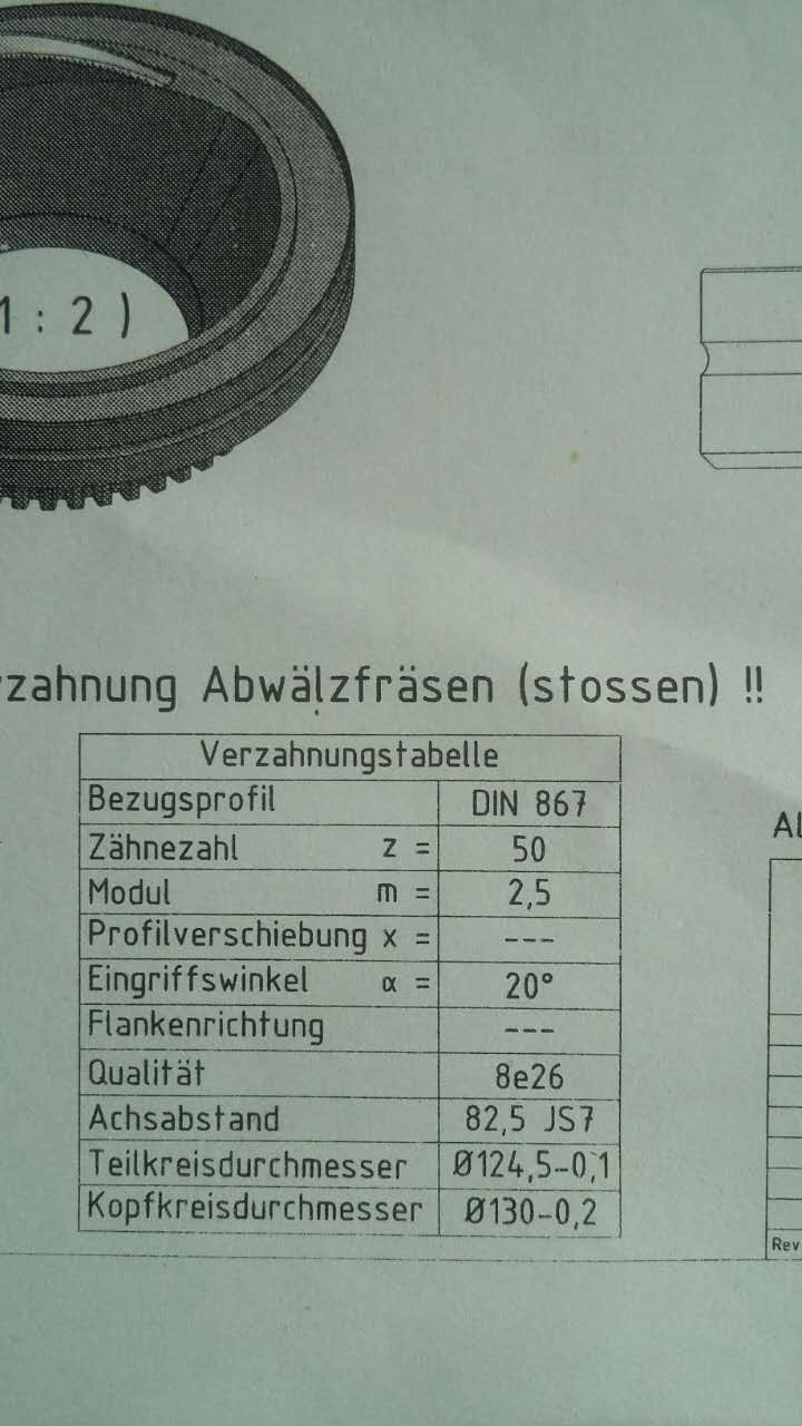

想问下这是个什么等级的齿轮?

想问下这是个什么等级的齿轮?

相当于国内几级齿轮啊?是德文吧?

8e27---8e26  图上清楚标明的 DIN 8级 ,齿厚上偏差 e , 齿厚公差 27(26),这个是代号不是数值的 。

楼上正解........
