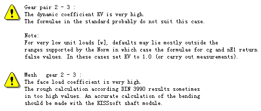

计算问题,求解决

这些提示可以不管他,只是你对结果认可不认可的问题,
如第二个警告,提示你如果精确计算弯曲使用轴模块,如果你不需要精确计算就是目前的结果,
这些警告通常是你某个系数选择有问题。
