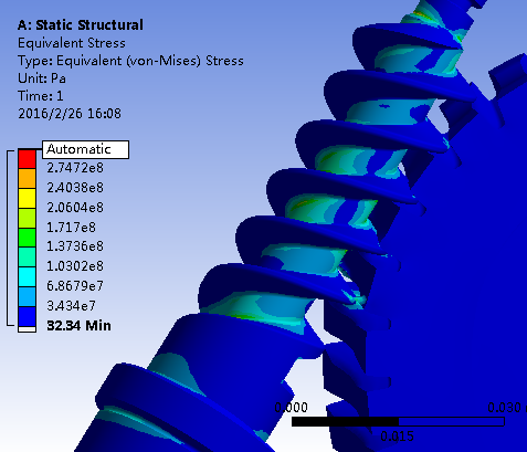

蜗杆材料40Cr,蜗轮材料PA66,铁芯嵌件钢45,根据不同材料输入相应的弹性模量和泊松比,蜗杆固定,蜗轮限制所有自由度,只保留旋转轴施加300牛米的负载
感觉总体变形有点异常,请大侠们指点指点!
补充内容 (2016-3-10 16:42):
通过颜色比对,齿部需要的极限应力大概为6.8e7Pa(68MPA),而PA46的物性表中,其
屈服应力为95MPa,所以能判定齿厚的设计满足300牛米的应力要求!具体情况还不怎么明白,
大侠们指点指点咯!

貌似蜗杆斜齿轮传动。
