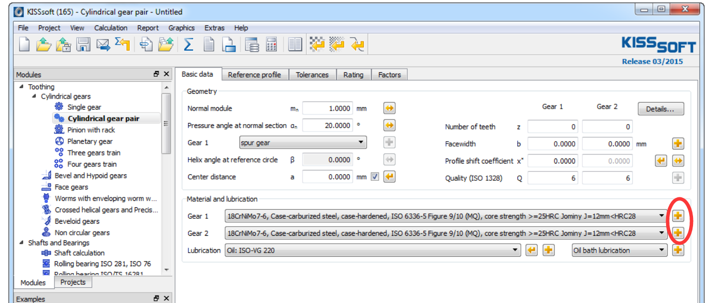

各位前辈啊,怎么在Kisssoft 2014中添加自己需要的材料?
发表于 2016-2-24 15:50 | 显示全部楼层
见图~官方有基本的教程
 楼主| 发表于 2016-2-25 12:21 | 显示全部楼层
这个好像不能够保存,只能用一次。
想找一个能保存到数据库里的方法。

data base tool中也可以。同意楼上的观点,学习一下kisssoft中文教程。
 楼主| 发表于 2016-8-5 16:53 | 显示全部楼层
点data base tool后,系统提示只读,没办法修改
发表于 2016-8-8 12:56 | 显示全部楼层
需要用管理员权限添加修改,一般用户不行
