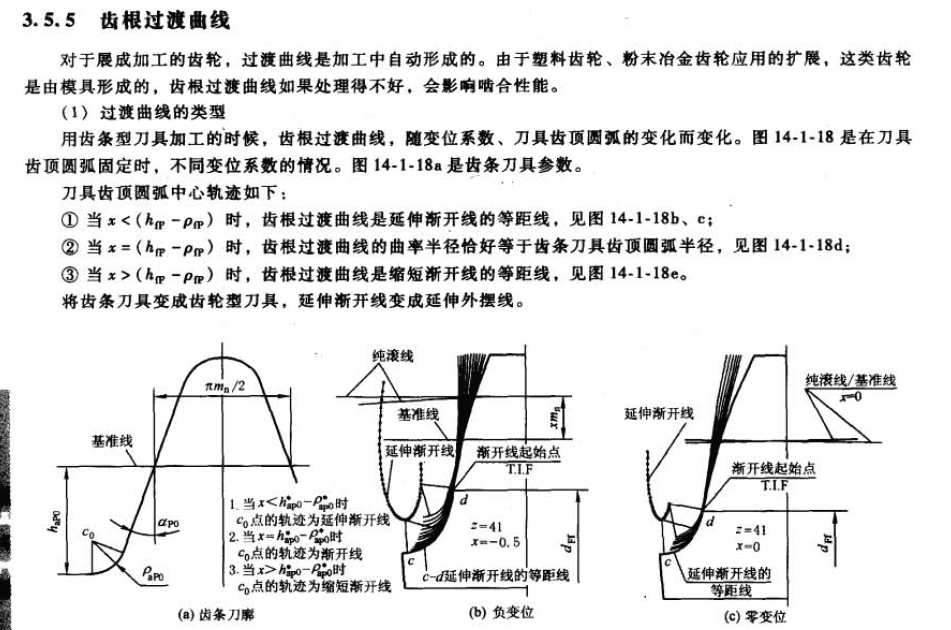

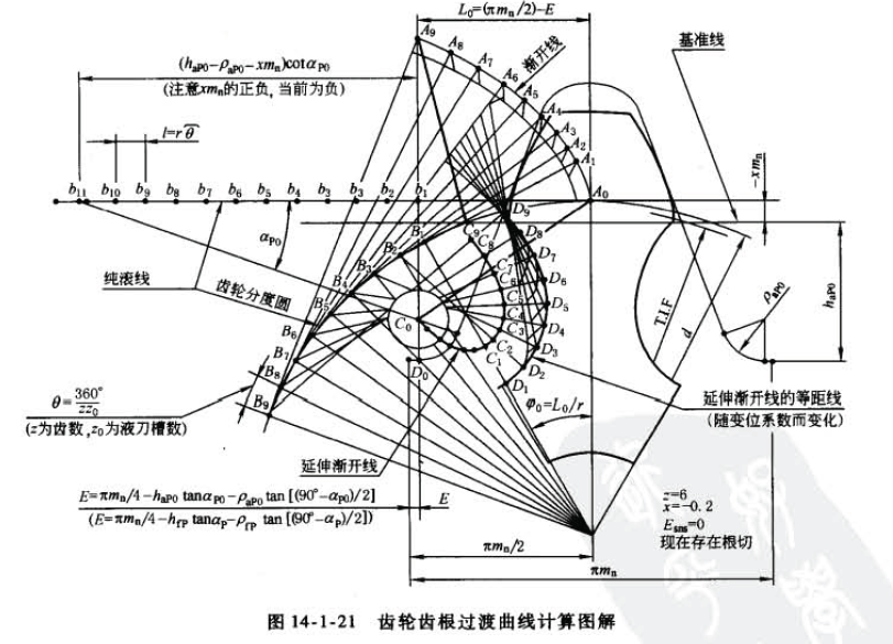

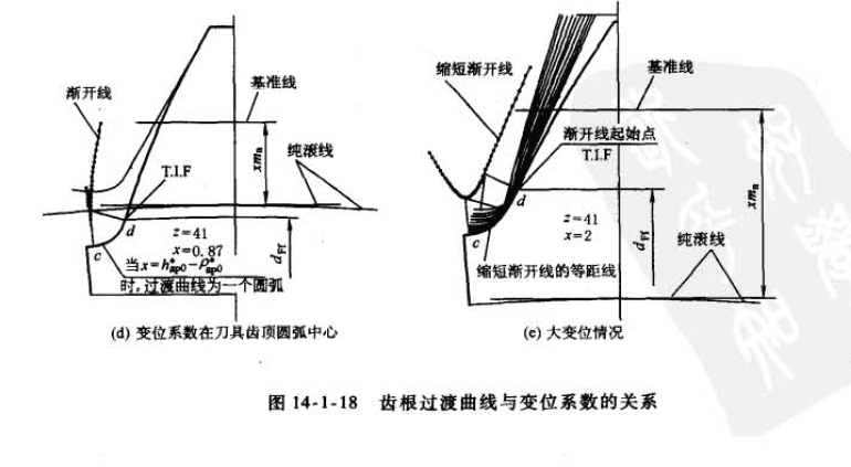

对这个问题,郭老师在化工版机械设计手册第3卷中已经给出来具体的答案:
截图如下:
 楼主| 发表于 2016-2-22 13:18 | 显示全部楼层
谢谢 mrmrw,你知识面真广,钻研这么深啊!
我翻了一手册确实是有这些描述,不过感觉好深奥,看不懂上面的图。

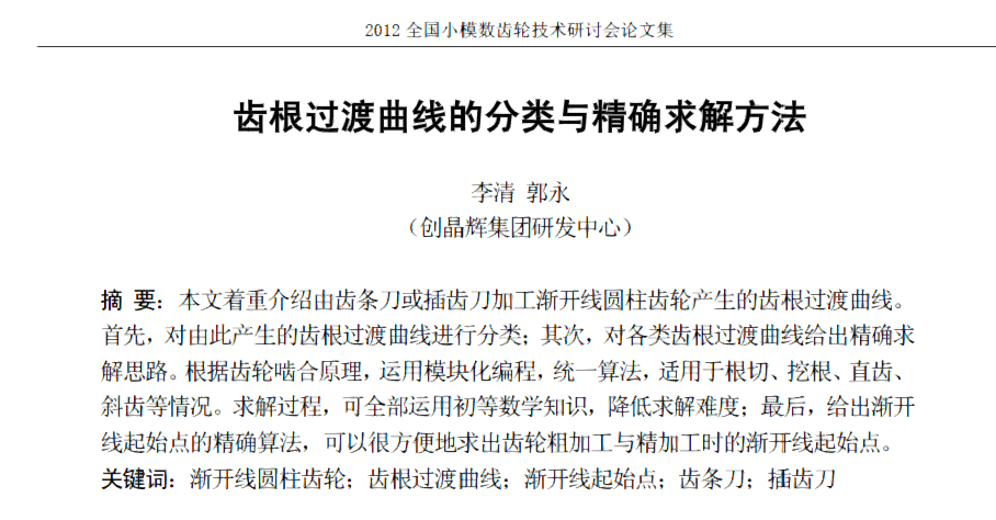

其实这些都是从事齿轮设计的一些基础常识,没有多高深,我只是借花献佛而已!
请楼主注意:上述的这些论述都是针对直齿轮的,对于斜齿轮而言就不是这样子了。
针对这个情况,李清在2012年全国小模数齿轮技术研讨会上做了个论文,其思路就是求这个问题的。当时是为了将软件编程的简便,论文中所说的模块化是指软件程序封装成一个模块,这个是软件程序问题,你只要关注其思路就好了!
齿根过渡曲线的分类与精确求解方法.pdf (835.74 KB, 下载次数: 36)
