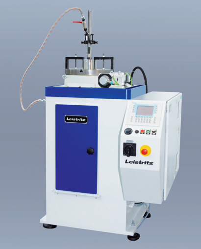

传统的内孔键槽加工方式主要为插,拉以及线切割。LEISTRITZ键槽加工指逐步切割键槽的一种方式。刀具沿孔以持续运动垂直上下拉动,同时伴以一个水平推力。每次切削时,位于刀杆和导程杆之间的进给杆向下运动,产生的水平推力推动刀杆进给。键槽机床都配备一个双立柱液压导向系统,直列式的刀具和进给刀架在刀具和机床系统内形成了一个完全线性的运动组合,避免了侧向力和杠杆效应,使机器得以非常持久地、几乎无磨损地运作。
LEISTRITZPOLYMAT虽效率不及拉削加工,但在精度,经济性以及灵活性上较拉削加工均具有明显的优势;POLYMAT虽价格高于国产插床,但不论精度,灵活性还是效率和经济性均有明显提高,这正应中国人的中庸之道!
POLYMAT可加工键槽宽度从2mm125mm,键槽最大长度可达1500mm
POLYMAT可以用于加工包括普通键槽,花键槽,盲孔槽,螺旋槽,锥形槽以及油槽等各种内孔成型。
POLYMAT应用于多种制造领域,包括传动/驱动技术,输送/升降工程,挤出技术,阀门,泵业以及农业机械。
POLYMAT可以做到单件,小批量生产与大批量生产一样经济,更加适应客制化产品,更加符合工业4.0趋势,真正做到一机在手,键槽不愁
