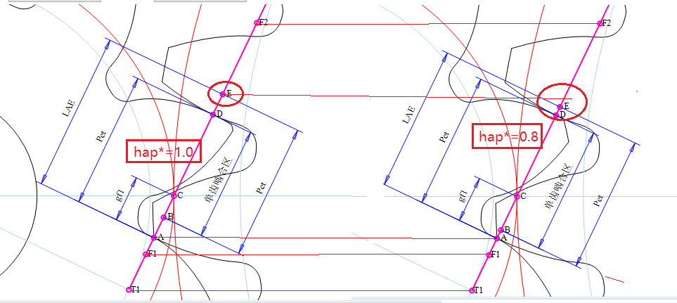

发表于 2016-2-16 18:13 | 显示全部楼层
hap* 不同的啮合
hap* 不同的啮合
左图 hap*=1.0 ;  右图 hap*=0.8 (仅仅小齿)
进啮点 A 不变化, 出啮点 E 变化 ,重合系数变小。

 楼主| 发表于 2016-4-24 17:16 | 显示全部楼层
进啮点 A 不变化, 出啮点 E  ...
谢谢,师傅的软件真的是顶级多功能呀。。
