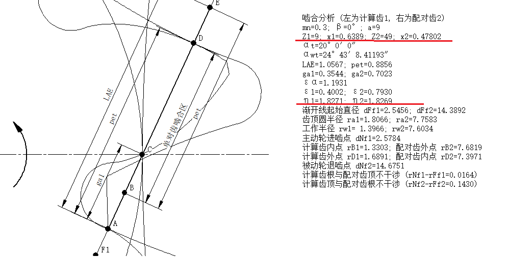

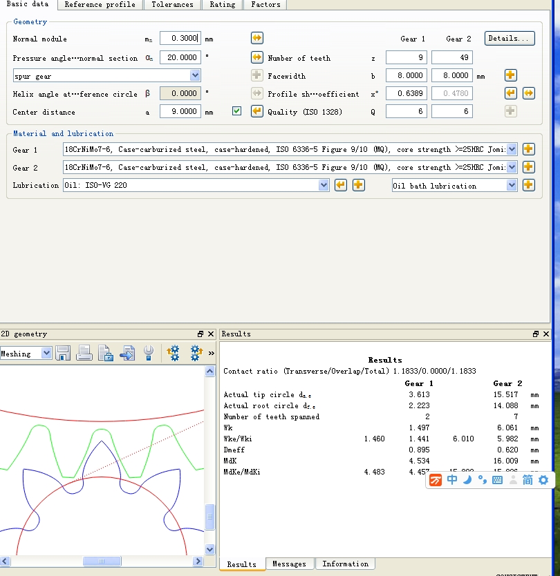

谢谢牛爷爷对后辈的指导,可能晚生愚昧,尚未明白,现示范如下,请各位指点一二,谢谢各位:
0.3M,  Z1=9,  Z2=49,  A=9,
在KIS中用标准的齿轮参数,用变位系数中,等滑动率选项自动计算,所得的小齿轮,齿顶过尖,滑动率还想调小。
想请教:
          1.这样尖齿顶的齿轮能加工出来吗?在实际传动中是否会出问题呀?
          2.如果想等滑动率接近0,还有其他的参数可以调整吗?
          3.调整总变位系数后优化出来的还是很尖的齿顶。

发表于 2016-2-14 18:50 | 显示全部楼层
0.3M,  Z ...
都是你的参数 , 没有你那么尖啊 !!!
 楼主| 发表于 2016-2-16 22:54 | 显示全部楼层
各位师傅,
          好奇怪:同样的参数,为什么KIS的齿尖,而牛爷爷的软件齿形又很好呀,KIS是不是还有其他的参数我们未知道的呀,,莫非要修形?太难了。。
         还请各位指导一二,谢谢!!
