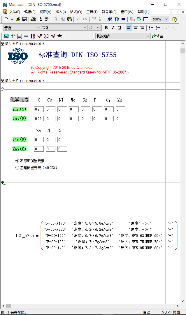

DIN ISO 5755标准查询(R12~R14可用)
发表于 2016-1-29 20:12 | 显示全部楼层 |阅读模式

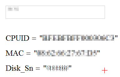

DIN ISO 5755.rar (235.32 KB, 下载次数: 20) 检测文件算出图片中号码回复,会发你注册文件
检测文件.rar (9.86 KB, 下载次数: 13)
输入成份,自动查询出符合的牌号

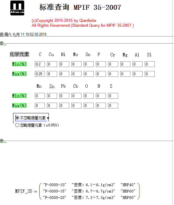

 楼主| 发表于 2016-3-17 20:08 | 显示全部楼层
MPIF 35-2007

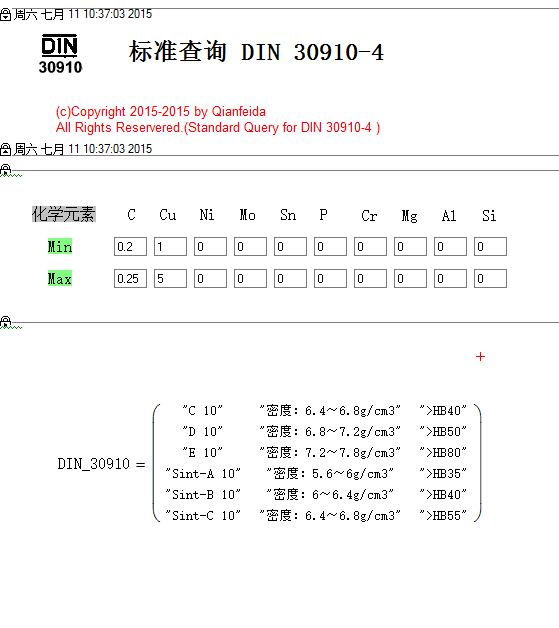

 楼主| 发表于 2016-3-17 20:12 | 显示全部楼层
DIN 30910-4
发表于 2016-3-18 08:46 | 显示全部楼层
Freefreeman版主将MathCAD发扬光大了。
通过矩阵来做查询,厉害!佩服!

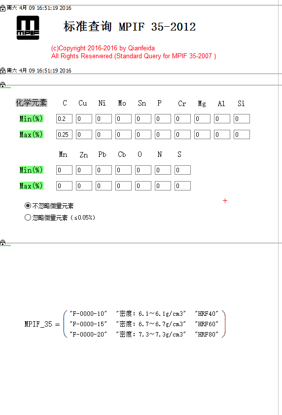

 楼主| 发表于 2016-4-9 18:49 | 显示全部楼层
MPIF 35-2012

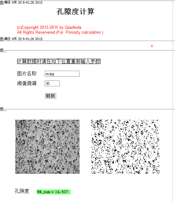

孔隙度
jj.png 计算

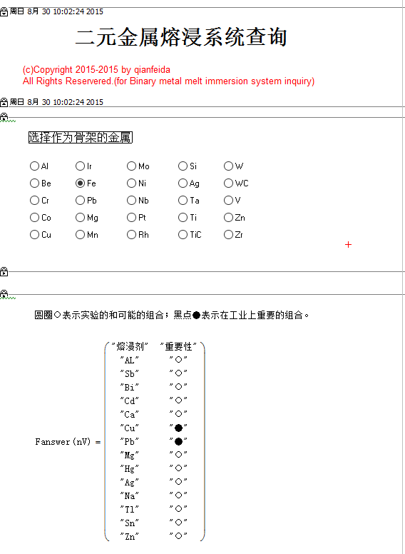

 楼主| 发表于 2016-4-9 18:56 | 显示全部楼层
二元熔浸系统查询

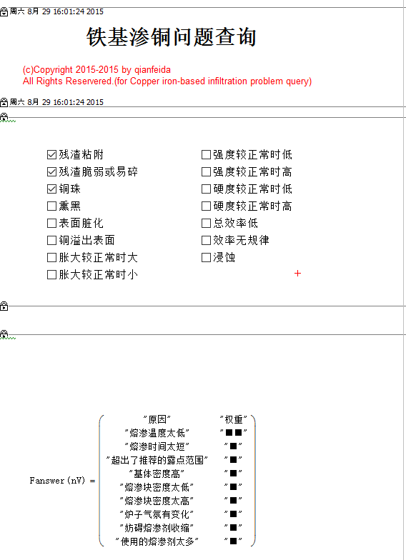

 楼主| 发表于 2016-4-9 19:00 | 显示全部楼层
熔渗系统查询

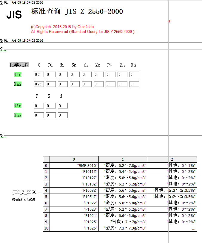

 楼主| 发表于 2016-4-9 19:07 | 显示全部楼层
JIS Z 2550-2000
