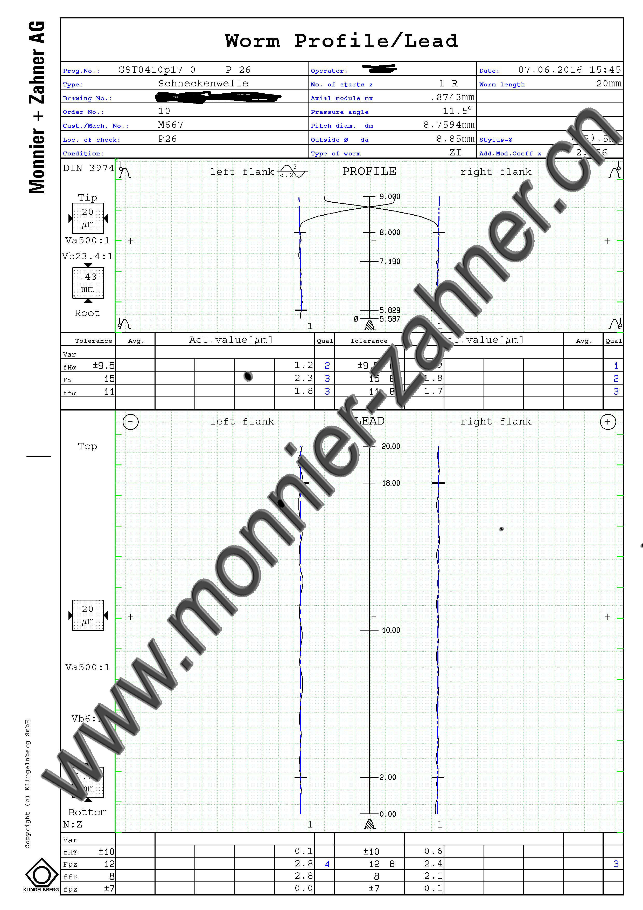

各位前辈我现在加工的旋风铣蜗杆齿面粗糙度在Ra0.3左右,有什么好办法可以提高粗糙度,材料为40CR调质HRC25-30,听说过滚压,想求教一下经验

能够做到0.3已经足够了,没有必要再提高了。
估计你的蜗杆就是电机轴,这个精度足够,一般做到Ra0.6~0.8都是可以满足要求的!
发表于 2016-1-28 09:45 | 显示全部楼层
要看精度等级,如果是搞精度蜗杆,比喻GB10089-6级精度,表面粗糙度是要Ra0.3的,如果采用国内一般的粗加工旋风铣,螺旋线精度都在9级,9级精度的蜗杆做到Ra0.8就可以了,一般的电机轴,如雨刮电机轴,可以满足精度要求;如果采用高精度旋风铣加工,保证Ra0.3,精度等级6级,设备投入成本比较高,如瑞士格里森P60滚齿机,价格600万人民币
前几天刚做的:
所用设备:
